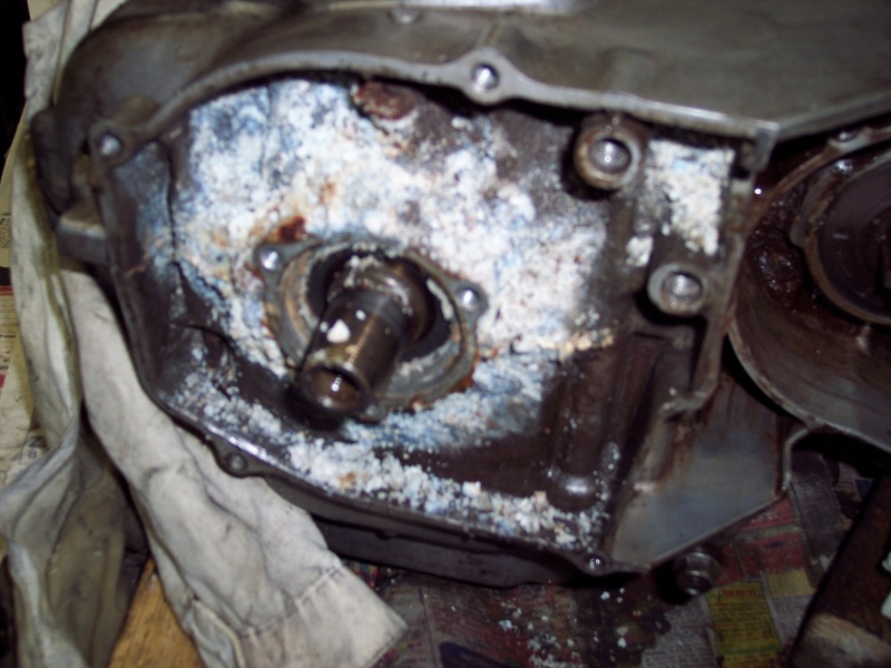

Démontage du haut moteur (bon état; pas d'usure prononcée).
Démontage du carter, puis de l'embrayage
Les arbres de boite tournent à la main, sans aucune résistance
Le blocage semble venir soit du volant plein de "neige", soit de coussinets "coulés".

MessageSujet: Re: Projet CB400N   Mer 19 Nov 2008, 21:41
J'lai eu !
Le rotor était collé au stator
L'ensemble de la boîte semble en bon état.

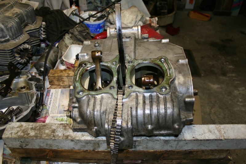

Dépose des pistons
Ouverture des carters moteur
Dépose du vilebrequin
Dépose de la boîte de vitesses
MessageSujet: Re: Projet CB400N   Dim 23 Nov 2008, 17:15
sur la photo 2 ,c'est quoi devant le vilo avec la chaine Question
thierry38
Nombre de messages : 37
Localisation : Grenoble - 38
Date d'inscription : 18/10/2008
MessageSujet: Re: Projet CB400N   Dim 23 Nov 2008, 17:28
C'est l'entrainement de l'essorage de la machine à laver...
En fait, c'est un moteur qui possède 2 arbres d'équilibrage du vilebrequin; un devant le vilo et un derrière.
L'arbre de devant
L'arbre de derrière (ou le devine sous la crépine (on voit un bout de chaine).
C'est un moteur à la fois très simple et très compliqué.
