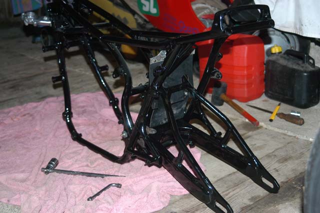

Bon l'hiver arrive et il va bientot faloir s'occuper des machines pour ne pas galerer en 2009 comme en 2008.
J'ai commencé par la partie cycle de TZ 250E de 78.
Peinture
Mise en place de roulements coniques
Nettoyage et polissage des T
et on assemble :
La famille s'aggrandie Very Happy
