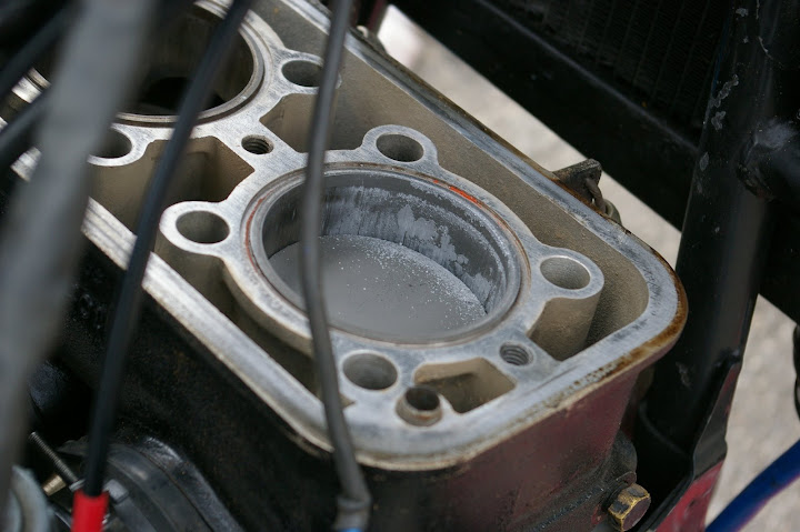

Souvenez vous qu'il vaut mieux avoir une carburation légérement trop riche que trop pauvre, avec un carburation trop pauvre le moteur risque le serrage...
Alors qu'avec une carburation trop riche, le moteur ne va certes pas fournir tout son potentiel mais il ne s'abîme pas, bien au contraire il est présérvé, c'est pour ca que lors du rodage on régle généralement la carburation plus riche...
Donc dans le doute ou dans tout autre cas mieux vaut laisser une marge penchant vers la richesse...
