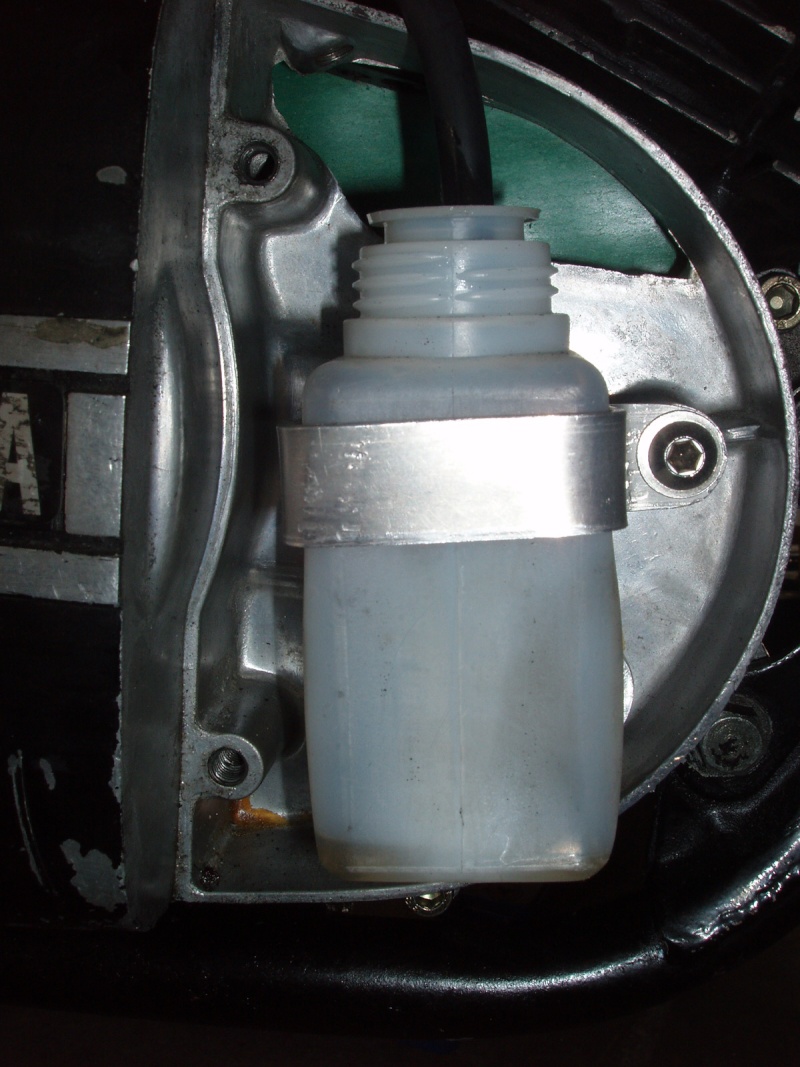

Un peu de bricolage quand même. Je vais pas me tourner les pouces en attendant que mes pistons se refassent...
Fabrication d'un cache d'obturation du trou de la pompe à huile.
En partant d'un bout d'alu (une cornière en l'occurence)
A partir du joint, on créé un gabarit.
On découpe en gros à la scie à métaux. On perce et on verifie si ca se monte.
Aprés quelques minutes sur un touret, ca chauffe les doigts mais ca prend forme.
Quelques coups de limes et aprés avoir raccourci les vis, on peut monter la plaque.

Et avec la place laissée libre, tu peux mettre un petit récipient pour les trop-pleins de carburateurs et boite de vitesse.
Claude

Trés bonne idée. J'avais pas pensé du tout à optimiser la place de cette facon.
Merci
