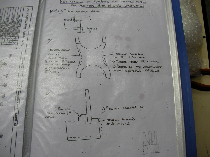

Aprés les quelques modifs à faire sur les fourchettes , la boite prend place .
