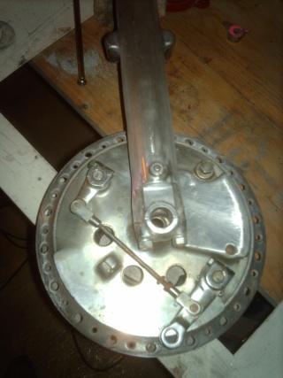

1ere passe decapage a la brosse metallique
et decoupe de toutes les pattes qui ne serviront pas
lavage moteur
produits mian mian la graisse
passe brosse a la perceuse
partie haute en rincage avec pinceau
le bas et gris gras gras scratch
operation a repeter 2 a 3 fois
en pulvérisation avec eau tiéde ou chaude (attention vapeur) confused cherry pale
les carters soient a polir (non) ou a peindrent
zon tatte lol!
résultat provisoire cheers

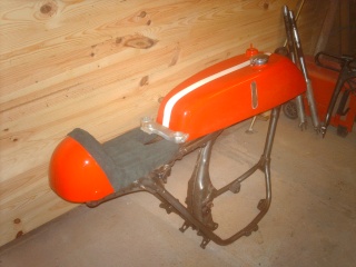

PETIT ESSAIS
vite fait avec le stock

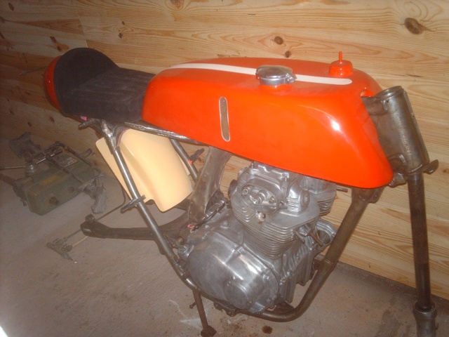

type CB 350 ET 350 FOUR
AVEC CUL SELLE RERO EGLI
AVEC CUL SELLE 125 RACING
ce que j'aime pas
le cadre trop visible sur la partie arriere
ET LE BAC BATTERIE QUE BREUCK
MAIS IDEE BIEN SUR
BON PAS ROUGE C'EST SUR SUR lol!

MessageSujet: Re: CB 350 QUI SORT DE LA CAVE   Mer 09 Sep 2009, 16:32
ouf
petite modification du cadre
montage a blanc moteur
essais
scratch scratch scratch
PREPARATION
DES GROSSES ADAPTATIONS
AVANT RESTAURATION
avec de l huile de coude et quels copeaux plus tard
