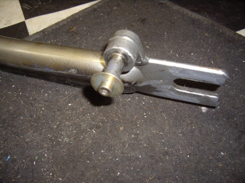

C'est pas tout ça mais faut que ça bouge, renforcement du bras oscillant façon moto d'usine avec 2 barres de 4mm et 2 plaques de 2 mm, donc +700gr, (je ferai un régime pour les récupérer) et modif du système de maintien des amortos -50gr. Très souvent le filet est mort alors on coupe , on perce, on taraude, on casse le taraud, on se fait grave chier pour essayer de l'extraire, impossible, alors on perce comme un débile, on ressoude une barre de 12, on coupe on re-taraude et ça tient; pour l'instant; vendredi peinture.
hommage au travailleur

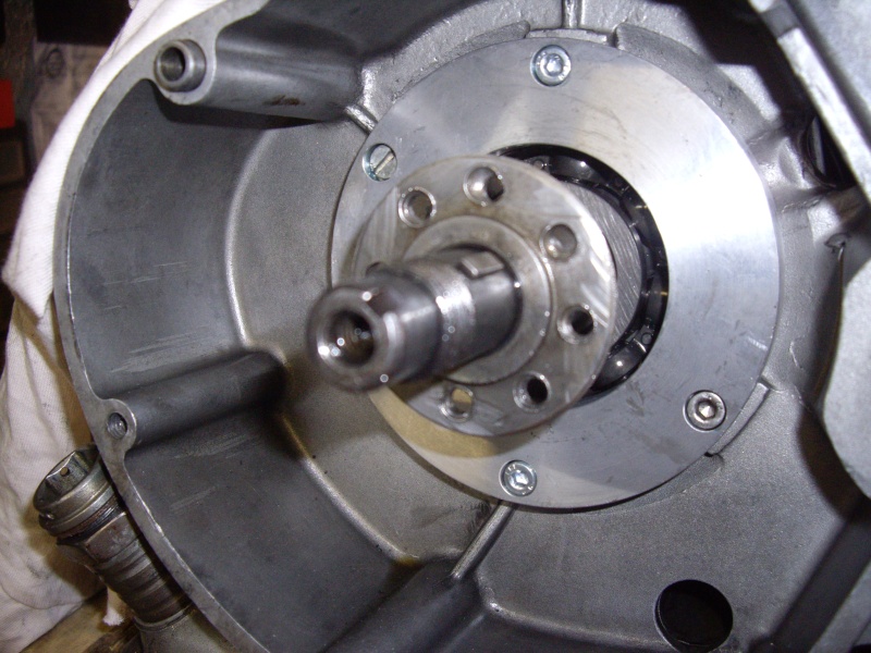

Bon blague mise à part, on s'attaque aux petits détails, transmission primaire taille droite, supprimer le volant (ça se discute je sais) poser le renfort de chez Lacey pour pas péter les carters et fabriquer l'entretoise du pignon avec un volant de 250 acheté sur ebay 20 €. Gardez le filetage pour l'extracteur, ça évite d'attaquer à la meuleuse pour démonter 6 mois plus tard....
Rondelle frein toute neuve oui je sais
J'attends la mère...:7021:

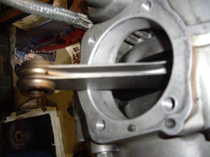

Ma belle bielle:
