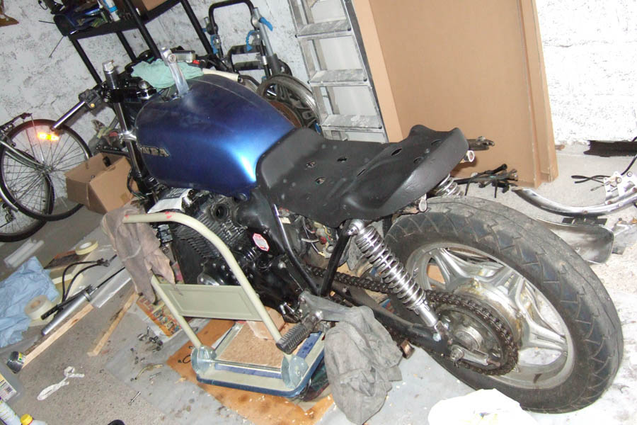

MessageSujet: Re: ma 750k   Dim 06 Mai 2007, 22:37
bon, j'ai fini ma selle
pour du 100% récup made in ze garage, ça fait pas trop pourri je trouve
ça aurait été beaucoup mieux avec une housse à la bonne taille, mais bon, je sais pas où la faire faire ...
c'est sûr que c'est pas à la hauteur des supers réalisations qu'on peut voir ici par exemple, mais bon voilà quoi
c'est dans l'esprit de la bécane, enfin telle que je l'imagine
on verra + tard si je peux faire un peu mieux
en attendant, j'espère que ça va tenir le coup

MessageSujet: Re: ma 750k   Dim 15 Juil 2007, 21:30
bon, ça fait longtemps que j'ai rien posté, mais mine de rien (ne pas confondre avec gisement épuisé) même si ça va toujours autant pas vite hébin ça avance quand même
j'ai presque fini les commandes reculées, le support de feu et de plaque est en bonne voie, le phare est prêt à remonter, à l'avant y'a plus qu'à rebrancher la merdouille de fils, mettre de l'huile dans la fourche et du liquide de freins
reste le bras oscillant et la roue arrière à nettoyer, le kit chaine à changer, le peuneu aussi, remonter le cache culasse et les carbus et le pot et après ça peut rouler
à la fin, faudra aussi virer la béquille centrale, faire une plaque neuve et faire un peu de peinture et l'intérieur du réservoir et c'est bon
les problèmes techniques sont résolus (sauf surprise sur la carburation), manque plus que du temps pour finir
pour l'été .... en septembre ... lol!

MessageSujet: Re: ma 750k   Dim 22 Juil 2007, 22:01
bon, ayé j'ai mis la résine dans le réservoir
.... et j'ai fait des photos (qui a dit enfin ? Suspect )
le cuvelage de phare
j'ai un peu trop forcé sur la peinture vermiculée, ça fait + de rides que ce que je voulais mais bon c'était pour voir, ça ira quand même
une commande reculée pas finie (mais presque)
mon superbe tableau de bord posé sur le bidon prêt à recevoir sa résine à l'intérieur
et pour finir, le support de feu et de plaque en cours de fabrication, je sais pas trop si ça va le faire
je vais mettre un peu de mastic pour que ça fasse bien régulier, et je le peindrai en noir, ça ira peut être, on verra bien
si qqun a des idées, je suis preneur
oilàààà
