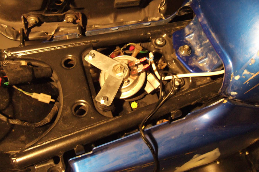

détail du klaxon, un montage de haute technologie What a Face
