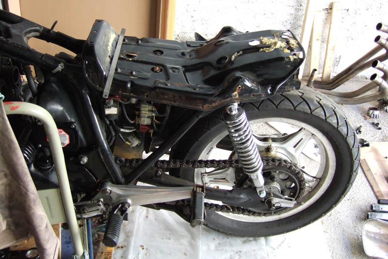

j'avais déjà démonté les étriers de freins
et découpé la base de ma selle et les bouts arrières du cadre

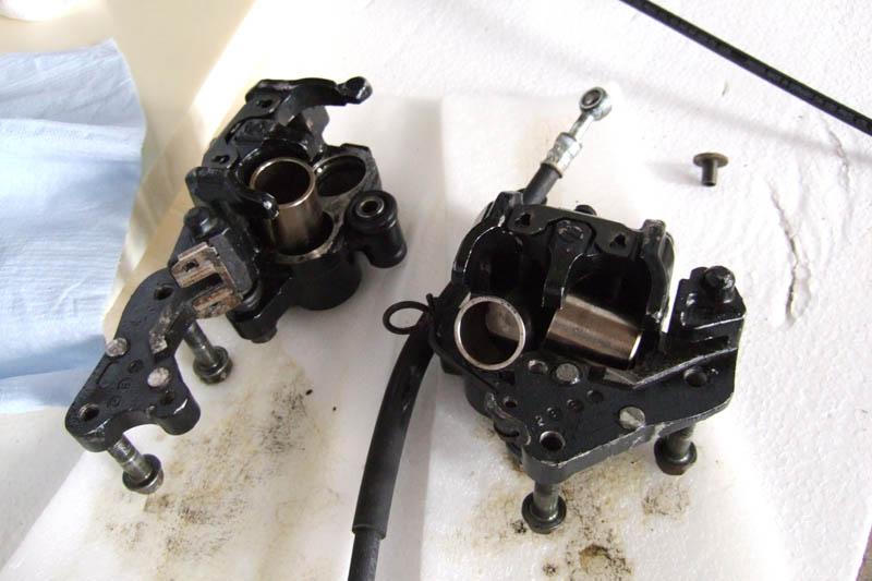

là j'ai laissé les étriers démontés dans un seau d'essence (j'avais plus de pétrole) en espérant que ça va me nettoyer toutes les merdes dans les gorges des joints
j'espère que ça va marcher paske je sais pas trop comment je vais nettoyer ça sinon

bon aujourd'hui j'ai continué à nettoyer mes étriers, un sacré merdier c'taffaire là
je sais pas exactement de quoi est composé la merde qui s'est mise dans les gorges de joints, mais c'est impossible à faire partir
les étriers ont trempé dans l'essence pendant 3 jours, çs n'y a rien fait
j'ai frotté au tampon vert imbibe de pétrole, d'essence, d'acetone, de vinaigre, j'ai même sacrifié un petit flacon de liquide de frein, rien n'y fait
le seul truc qui a un peu marché c'est de gratter doucement avec le bout d'une lame de cutter (oui j'ai fait gaffe à pas rayer, mais je voudrais t'y voir toi le gars qui lit et qui dit qu'il fallait pas le faire)
on dirait un amalgame de graisse sèche et un truc genre calcaire je sais pas ... ça fait un genre de poudre quand on le gratte ...
là c'est pas terrible, c'est pas encore façon alu poli mais ça ressemble + à des taches qu'aux espèces d'amalgames qu'il y avait avant alors je crois que ça ira
sinon j'ai vu qu'il me manquait une petite plaque sur un étrier
celle là
je sais pas à quoi ça sert
c'est grave si elles y sont pas ?

après réflexion, ça fait un peu bizarre, je crois que je vais arranger ma selle de telle sorte que ça fasse un cul + court, je met le feu dessous et la plaque servira de bavette
