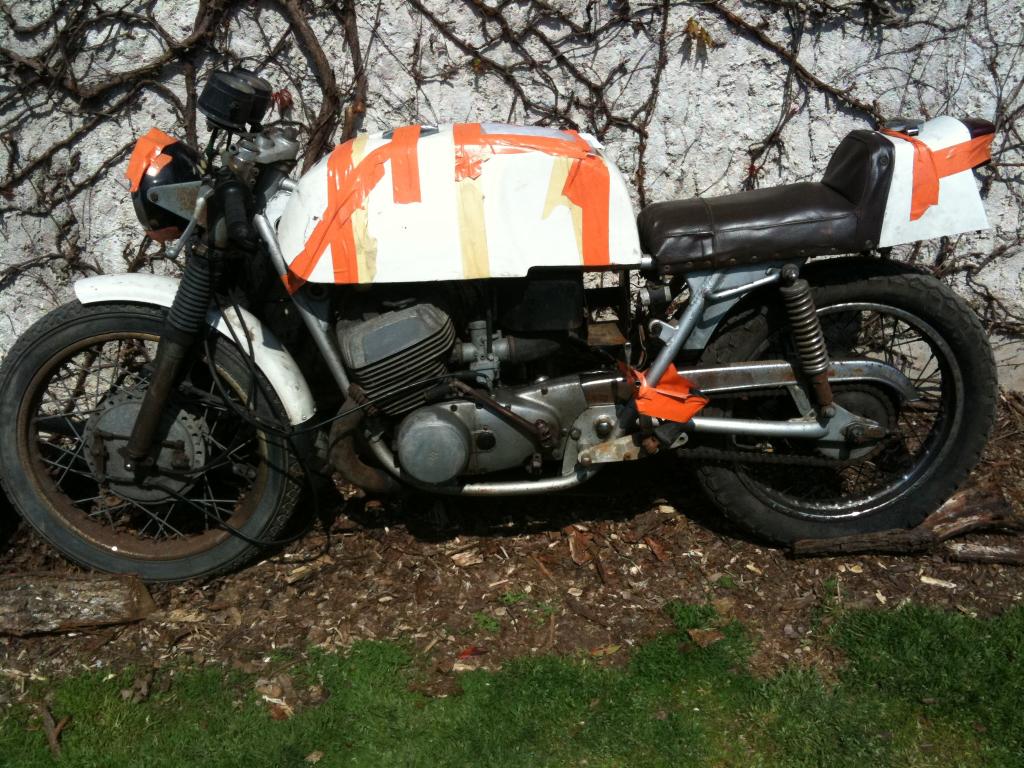

Dimanche, j'ai été récupérer ça
Il le disent bien qu'il faut activer le contrôle parental sur le web, à fréquenter des forums olé olé , ça donne des idées que la morale réprouve Rolling Eyes
Pis à trainer dans des endroits louche ( Magny, Lurcy , Prenois...)
Je ne sais pas encore si j'en fais un CR ou une pistarde Shocked en tout cas pas d'origine ( j'ai déjà et le budget serait énorme )
Le moteur n'est pas bloqué , mais de toutes façons elle aura droit à un démontage complet
Bon ,elle est là mais avant de commencer j'ai un peu de travaux en stand by dans la bicoque et faut que je fasse du rangement de la place dans l'atelier
je pense changer les Tés et la fourche ( pour quoi, j'en sais rien encore ), améliorer le freinage avant ( double tambour de GT750 mais ça coute un oeil ),bras oscillant itou ( idem j'sais pas quoi mettre mais plus court ) , jantes qui vont bien ect... ect...
Coté moulbiffe, à voir : travail sur le vilo' , boite à clapet ?? , jupe piston travaillé...?? Graissage séparé ou mélange ?? Modif' boîte ?? Allumage electro' , Embrayage à sec ou pas ?
Bref , plein d'idée en vrac mais que des idées encore
Pis arrêter la clope, refaire du vélo' , perdre 15 Kg , uen combine ( après les 15 Kg silent ) une remorque....P'tain le programme

C'est la brêle qu'on t'as remonté du sud ?
MessageSujet: Re: Le T500 nouveau est arrivé   Mar 20 Avr 2010, 17:22
Yes, elle revient du Sud grace à des mecs super sympa qui l'ont remonté à 1h30 de chez moi cheers
Bon dac' y'a du boulot mais j'aime ça alien

ton reservoir ressemble à mon Altus sur le rd ...
si tu veux tes tofs pour comparer, hesite pas a me demander
MessageSujet: Re: Le T500 nouveau est arrivé   Mer 21 Avr 2010, 16:55
Ben voilà; je demande cheers
celui-là est long comme un jour sans vin pain et large comme une génisse charolaise
Pis, ça a pas loupé , en la descendant de ma caisse, je me suis coincé l'doigt entre le bracelet et le bidon affraid

chose promise !
de profil
de haut
de dessous
effectivement la longueur du resé fait que la position de conduite est peu conventionnelle au regard des machines recentes !
par contre de mon coté, pas de risque de pincement de doigts, ca passe sans problemes.
tu peux me dire de ton coté quel type de bouchon tu utilises ?
moi c'est un "un quart de tour" qui etait absent a l'achat et j'ai rien trouvé pour remplacer ...
si y a pas de solution je vais etre obligé d'en faire tourner un.

Le mien n'est pas le même, plus large et moins echancré au niveau des genoux
Mon bouchon est un bouchon à basculement
Un bouchon 1/4 de tour pour ton bidon ne doit pas être trop dur à trouver, beaucoup de brelle début des années 70 avait ce type de bouchon
Nombre de messages : 2558
MessageSujet: Re: Le T500 nouveau est arrivé   Mer 21 Avr 2010, 22:46
J'ai monté des bouchons de réservoir de 4L a l'avant comme à l'arrière sur ma Roca.
Toujours dispo chez Renault (le simple sans serrure)
ref : 7701402437
prix : 20,07 € HT
MessageSujet: Re: Le T500 nouveau est arrivé   Mer 21 Avr 2010, 22:58

Bon, ça y est j'ai attaqué la bête après une après-midi de rangement dans mon gourbi Rolling Eyes
Je crois que je vais quand même changer les commandes reculées
affraid
J'ai préparé mes outils de la mort sur la selle
Y'a juste 2 ou 3 bricoles à faire Rolling Eyes
Déjà, j'ai aspergé copieusement de WD40 toutes la boulonnerie accessible et je lui laisse 2 ou 3 jours pour réfléchir à son triste sort cheers

MessageSujet: Re: Le T500 nouveau est arrivé   Dim 09 Mai 2010, 10:51
Sablage pour le cadre, microbillage pour le moteur....
MessageSujet: Re: Le T500 nouveau est arrivé   Dim 09 Mai 2010, 17:56
vu l'état du moteur faudra même sabler avant de microbiller
MessageSujet: Re: Le T500 nouveau est arrivé   Dim 09 Mai 2010, 23:24
je vais déjà le sortir..................et lui mettre les tripes à l'air ( j'ai un Katana dans ma caisse à clous Twisted Evil )
Puis remontage vide, obturation et microbillage c'est sur
Le cadre, y va avoir droit à l'ablation de 2 ou 3 appendices disgracieux et surement ajout d'un ou 2 morceaux et pis après c'est sur sablage , une couche d'apprêt ( la finition après un montage à blanc )
Bras oscillant à voir ( T350 , plus court ....)
L'échappement 2 en 1 détente , là à voir...........
Les commandes reculés , va falloir que je trouve de l'adaptable fait maison ( budget mini ) peut-être avec des bouts de GSXR ???
Les bracelets pourront éventuellement me servir de porte-manteaux
Le fourche, céderais-je à mes angoisses et comme un lâche , monter un disque sur une fourche de GT350 ?? affraid
Et pis mettre à jour mes vaccins avant de démarrer cheers
Je suis preneur de toutes idées saugrenues bounce embrayage à sec , montage de boîte à clapets ou de VM36 , ...(pas de guidon torsadé, cette idée ayant déjà été abandonnée )
