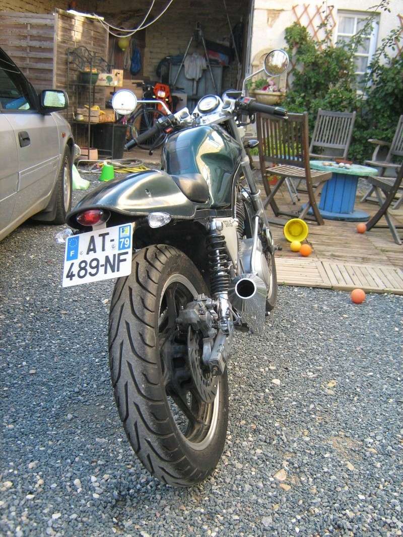

hello guys ,
j'ai essayé de bosser un peu entre deux .
dépouillage du centre , plus de batterie mais un condo , selle remodelée , cornets , bracelets sous le té etc ........
en cours de finition , me reste une merdasse electrique à régler et une ou deux bricoles .
[img][/img]
au fait pour les freins , c'est nickel !
je remettrais la tète de fourche :
MessageSujet: Re: le xav 17 toujours en Gromono .   Ven 11 Nov 2011, 10:32
j'aime bien avec la tete de fourche!!!
et le pot c'est bruyant, c'est pas trop cher ??
APPAREMENT CA S'ADAPTE BIEN
BELLE MOTO LEXAV cheers
