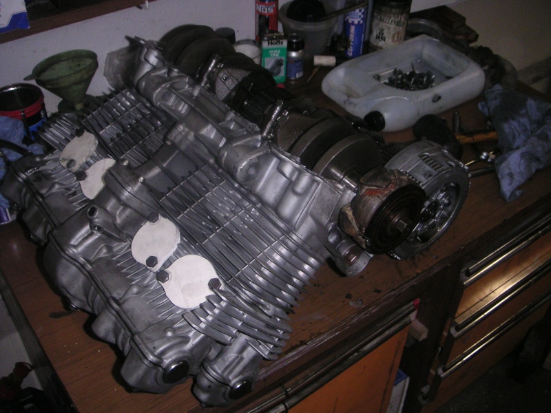

le moteur:
un bon moteur sans trop de chichi!!!...
mais avec 2 ou 3 trucs-bidulles quand meme,,,
déjà le vilo est en cour de travail chez Nanard: www.bors-team.com
pig
le 1123 de cette année à bien travailé il est sur l'établi pour la révision,,,
mais il est destiné à une MARTIN que je ferrais dans un prochain post,,,
dejà suite aux tonneaux de la RC à PAU il faudra changer tous les coussinets par securité,,,
l'année derniere quand je l'ais monté je n'avais pas trop de temps pour lui travailer les details,,,
la je me donne 1 an avant de le redemarrer donc je vais avoir le temps de lui faire 2 ou 3 trucs,,,

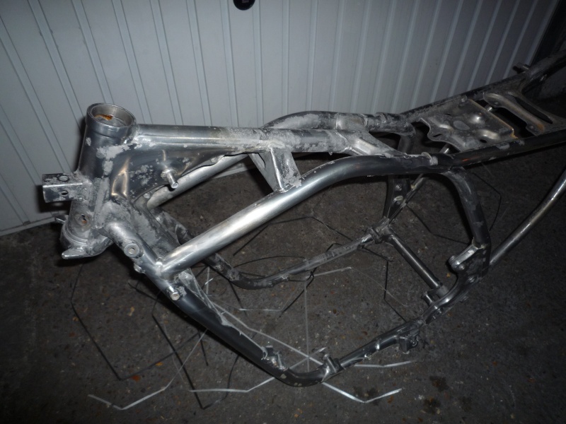

cheers aujourd'hui avec Mag on a été au terrain chercher le cadre pour faire Régina,,,
clown cette photo me rappelle quelque chose,,,
pig il y a un peu de travail à faire dessu mais bon ca reste un cadre de 1100R et c'est pas mal comme piéce!!!...
geek je vais voir pour le faire déchromer et apres je le travaillerais au corps, pour lui donner les lignes de l'original,,,

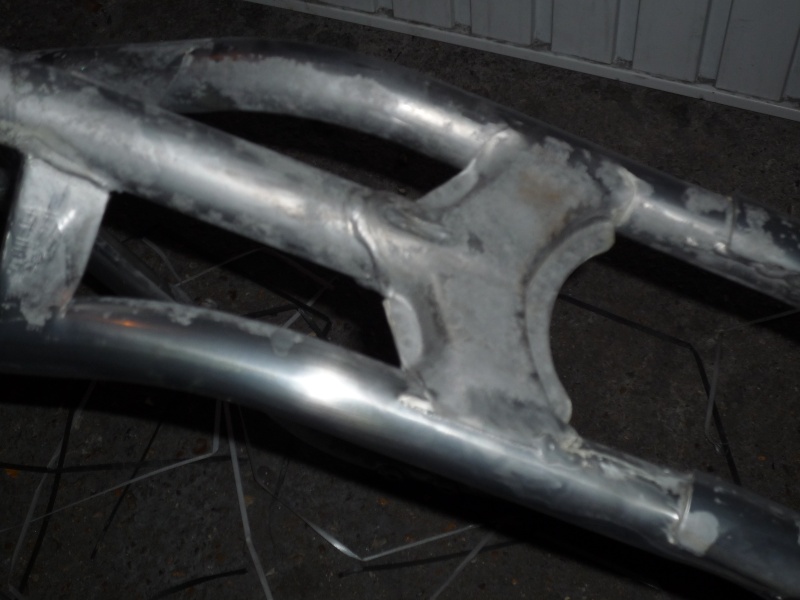

MessageSujet: Re: le Nautilus   Mer 18 Mai 2011, 09:13
lol! déchromé!!!...
il est super les trasses sur le cadre c'est plus des trasse d'eau seche,,,
j'ai eu peur pour les soudures mais rien a bougé,,,
la rouille est completement partie comme le chrome mais faut pas que je tarde à lui faire les deux ou trois modifs comme sur la RC
pour vite le peindre apres et éviter que la rouille redemarre,,,

MessageSujet: Re: le Nautilus   Mer 18 Mai 2011, 18:55
Comment l'as-tu déchromé:méthode chimique ou huile de coude?
MessageSujet: Re: le Nautilus   Mer 18 Mai 2011, 22:21
pig chimique: COCACOLA!!!...
je l'ai porté chez un chromeur qui l'a déchromé dans un bain d'acide chlorhydrique,,,
