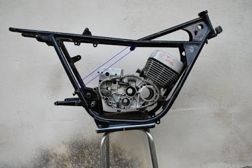

Merci engrevals. J'ai commencer a regarder ton blog. Il y a beaucoup d'info, il est super.
Je suis pas sur d'avoir bien compris comment tu ferrai le renfort.
Est-ce bien ca:
A peu près mais un peu cintré ( faut quand même pouvoir sortir le berlingot de temps à autre )
Ceci dit , aucune idée de l'effet mécanique ( pas tracé de crémona depuis des années ) mais c'est plus fun Rolling Eyes cheers
Jean-Luc a fait un truc du genre sur son T500

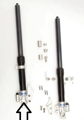

Voila ma fourche:
Mes tubes sont pas mal piqué, que me conseillé vous?
Le tube de précontrainte fais 131 [mm] de long, est ce que ca suffit? (je précise que j'ai jamais roulé avec cette moto avant!)
quel huile, et quel quantité faut mettre?
demain je regarde si le joint spi sont standard!

MessageSujet: Re: suz T250 de piste   Lun 09 Mai 2011, 01:08
Monté pareil sur les chappy, les GT50, 80, les 125 RS yam des 70's ... c'est relou a démonter quand ça a trainé ...
j'men suis fadé 4 en peu de temps ... affraid

MessageSujet: Re: suz T250 de piste   Lun 09 Mai 2011, 23:41
POur les tubes plongeurs
faut faire rechromer dur à mon zavi, comme ça c'est pas bon du tout , du tout
Je sais pas si j'en ai pas encore dans un coin
Sinon , du neuf ( sais pas non plus si y'en a encore mais j'ai quelques adresses ) mais ça coute un oeil aussi

MessageSujet: Re: suz T250 de piste   Mar 10 Mai 2011, 17:27
j'ai essayée avec de la pailler de ferre 000! mais ça part pas vraiment !!
je vais voir si je trouve quelque chose de mon coté!
Est ce que les tube plongeur sont les même sur toute les suz 250 ( t20, t250, gt 250) ou voir les t500??
merci beaucoup engrevals.
MessageSujet: Re: suz T250 de piste   Mar 10 Mai 2011, 20:05
re chromer ça va te coûter un rein , et si le tube est attaqué , ça fera que suive les creux , le chrome ne rebouche rien!!
je pense que tu as meilleur compte a en trouver en bonne état.
MessageSujet: Re: suz T250 de piste   Mar 10 Mai 2011, 21:16
Niet , les T500 sont au moins plus long
Nombre de messages : 2543
MessageSujet: Re: suz T250 de piste   Mar 10 Mai 2011, 22:19
T20 ET 250T identiques (69 - 72) mais changement courant année 72
250 GT différents, apparition du disque de frein. study
