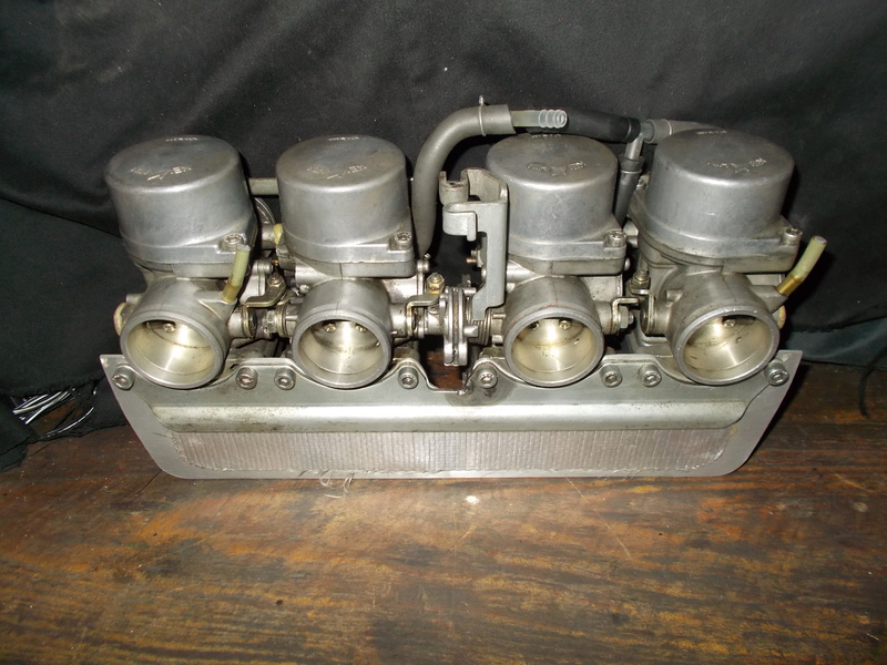

MessageSujet: Re: Mamie Hornet   Lun 03 Oct 2016, 19:08
pig  c'est pas fini loin d'être fini meme car il reste plein de détaille à régler ou à corriger
là c'est un montage à blanc que je vous etes fait ce matin pour donner une idée du truc...
- il y a un gros travail sur le corps de carbu CX qui à la fixation des câbles de gaz car ils ne tombe pas pareil sur celui de BO
- le point d'encrage fileté de la vis de ralenti ne tombe pas non plus ou il faut ma solution un bras en acier soudé sur la platine avant de lien des carbu
- il faut repercer les corps de carbu 1 et 2 pour que l'essence passe et les boucher en bout extérieur
- le diam extérieur coté moteur n'est pas bon et il faut aussi le diminuer pour qu'ils passent dans les pipes
- plus des bitognos par ici et d'autre trucs par là
à suivre...
Nombre de messages : 2417
MessageSujet: Re: Mamie Hornet   Lun 03 Oct 2016, 21:22
Oh p..., le boulot ! ! !
Avec les originaux de cacajou sous les yeux, je comprends ce que tu as fait.
Le 1 et le 4 sont des droites ; le 2 et le 3 sont des gauches.
Tu as fait traverser les axes de papillon : donc tu as refait les axes.
Il me semble que tu as éliminé les commandes de starter : tu as gardé les volets de starter ou pas ?
Par contre, je ne vois pas quel est ce « gros travail » que tu as fait sur la fixation des câbles du 2.
Le passage de l'essence du 2 vers le 1 me paraît difficile à réaliser en perçant : ce ne serait pas plus simple d'alimenter le 1 par son entrée d'origine (qui est du côté gauche = à droite sur la photo) ?
(en tout cas, c'est ce que je vais devoir faire sur ma MF - reste à trouver la méthode pour tenir la durite dans le trou).
Pourquoi y a-t-il une double platine avant ? Les percements ne correspondent pas entre la platine BO et les carbus CX ?
La vis de ralenti : j'ai compris que la platine avant de BO gêne pour la vis d'origine des CX, mais tu es un puriste : moi je l'aurais faite tourner quand même !
Félicitations !
