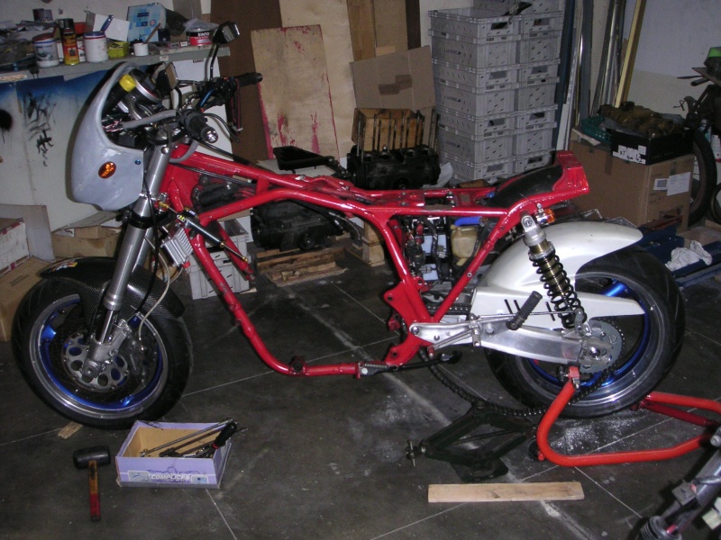

MessageSujet: SBO 1100   Mer 14 Fév 2007, 20:52
j'ai trouvé des photos des quelque quatre années de Transformation de ma SBO1123
le demontage en novembre 2001:
le montage de la fourche de GSXR750 de 96
le monage du tableau de bord de GSXR1100 de 92 pour allé avec les jantes
la fabriccation d'un passage de roue avec les feux arriere
la suite bientot...lol!

Beau boulot sandro!!! Y'a de grosses modif pour le bras oscillant et c'est un 1200 XJR?
MessageSujet: Re: SBO 1100   Jeu 15 Fév 2007, 16:27
c'est un de 1300 et il est beaucoup plus lare que le cadre et c'est pas dutout le meme diamettre!!!...

pour le bras de XJR1300
il a falut coupé le bras en largeur ; deporter les roulements ; faire un axe et des bagues sur mesure pour qui passe et se fixe dans le cadre.
faire des tendeurs de chaine pour la jants de GSXR1100 et adapter son axe!!!... pas le meme aussi!!!...
pour le FUN j'ai monté un léche roue lol!

je n'ai pas renfforcé le cadre , il est mort!!!...
les deux berceaux ne sont plus en visa vis ,
j'ai polis les jants et mis des freins de trapeur!!!...
mais il pisse le liquide de frein:scratch:

dans tes modifs du bras oscillant, t'as fait des plan? parce que si oui je serai bien tenté de faire la même chose

et ça gêne pas de rouler avec une moto au cadre vrillé ?

COMME LE BRAS EST BEAUCOUP PLUS LARGE!!!... scratch
j'ai pas pu reprendre les amortos de bol d'or , ni de XJR et j'ai du deporté les fixation sur le cadre;;;; alien
j'ai été voir chez EMC et il mon fait une paire sur mesure$ study
affraid
c'est pas tout le cadre , mais les fixes du moteur!!!
le moteur est +-1cm plus en arriere cote gauche,,, scratch
j'ai tout monté par raport au cadre donc quant je trouve un cadre de 1100R nu ou une R pour piéce je le bricolle et hop!!!... lol!
avec un bon cadre geek
