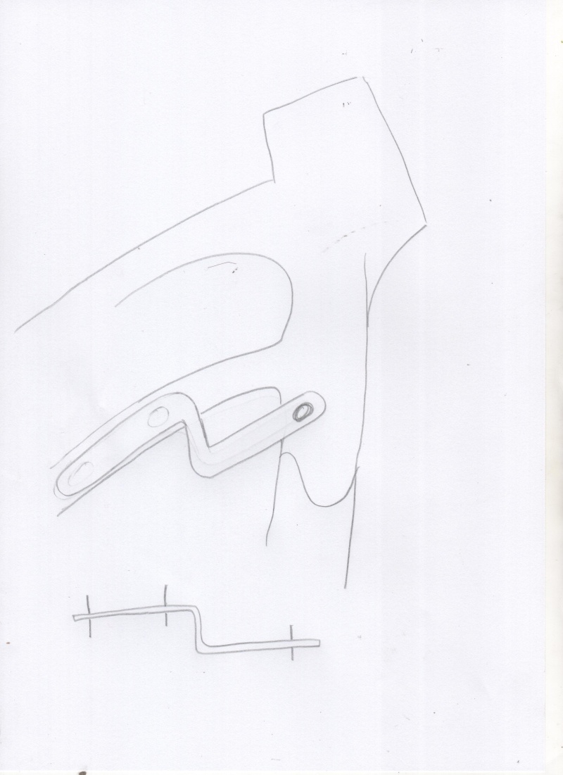

On a commencer a monter l'amortisseur de direction ce matin, le problème c'est son montage sur le cadre car on ne sais pas trop comment faire......
J'ai déjà demander plus haut mais si vous pouviez poster (sur le forum) des photos de vos montage ce serait sympa.
Merci Smile

Sur mon cadre d'origine , j'avais mis une pièce qui était prise sur les 2 trous de fixation du haut moteur.

Monte le à gauche si tu peux, c'est plus facile pour accéder à la molette de réglage sur la piste.

Mince j'avais pas penser a ça, mais vu comme on a peiner a sortir les tubes de fourches puis remonter je crois que ça va rester comme ça pour le moment.
On a peut être une idée pour le monter sans se casser la tête :
MessageSujet: Re: Honda cb 350 piste/racing Saison 2012   Dim 30 Oct 2011, 22:38
A condition que çà ne tourne pas sur le tube du cadre No No No
Nombre de messages : 2348
MessageSujet: Re: Honda cb 350 piste/racing Saison 2012   Dim 30 Oct 2011, 22:59
+1 monche ! et souder l'écrou du collier directement sur le cadre au semi-auto , ça pourrait le faire?
à condition qu'il ne soit pas galvanisé.
Nombre de messages : 10502
MessageSujet: Re: Honda cb 350 piste/racing Saison 2012   Dim 30 Oct 2011, 23:31
t'est pas entrain de répèter toi ?
si le collier est correct pour qu'il tourne il faut que l'amorto soit sacrément dur!!!!!
peut être que les 3 1/2 "racing grand prix" d'aujourd'hui sont plus guidonnantes mais même en roulant comme un barjot sur les routes défoncées de nos campagnes et montagnes je n'avais jamais jamais senti la nécessité d'un amorto de direction
Tu peux faire un collier correct de cette façon

je n'ai pas d'amortisseur de direction, pourtant, tout bouge sur certaines de nos routes de montagne parfois très défoncées, mais surtout à cause du cadre renforcé devenu raide . En tout cas, pas de problème majeur de guidonnage

Merci pour votre aide pour le montage de l'amortisseur de direction, bon la solution est un mixte de vos idée finalement.
Mon père a fait une pièce qu'il a coupé en deux, malheureusement il a casser le taraud dans le 2ème morceau, à la place il a mis une pièce toute faite, c'est moins "esthétique" mais ça tiens bien. Very Happy
