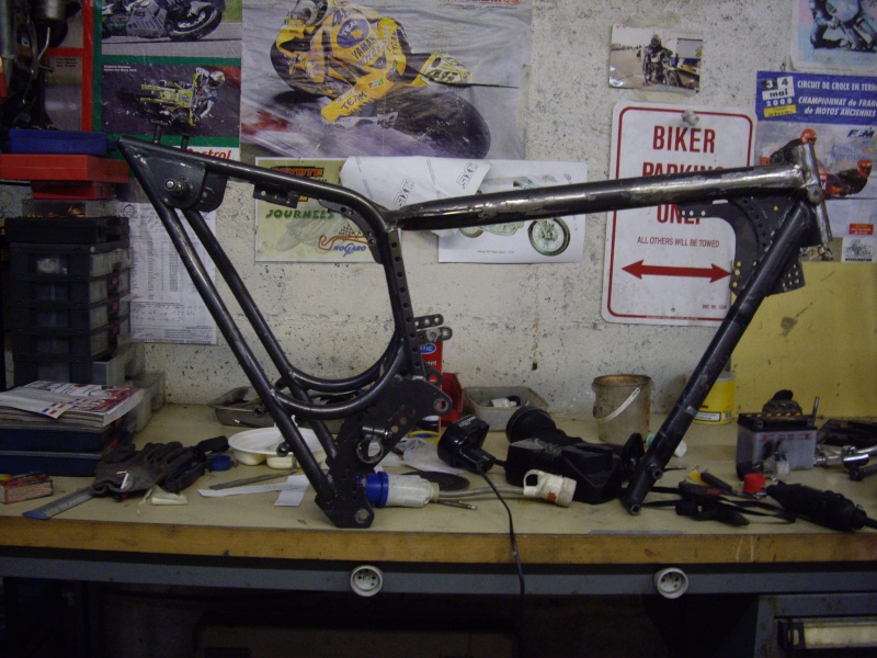

Je te l'avais déjà dit mais pour renforcé le cadre il faut surtout repasser les arrêtes en tôle emboutie au TIG.
Pour ton tête de fourche pense a souder quelque chose pour le fixer sur ton cadre.
Pour rappel voilà le miens :
Tu es pas obliger de faire exactement pareil mais ça donne une idée Wink
