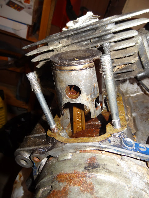

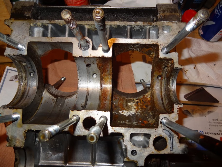

Ensuite j'ai commencé à m'attaquer au démontage et débloquage du moulin et là, s'était pas du Pagnol !
Je me suis un peu senti comme une esthéticienne devant une nana de 150kg pleine de poils !
Courage et force de détermination et je suis arrivé à ça... même si j'attends via claude, un vilo qui prendra bientôt sa place
et ça (merci dremel, huile de coude)

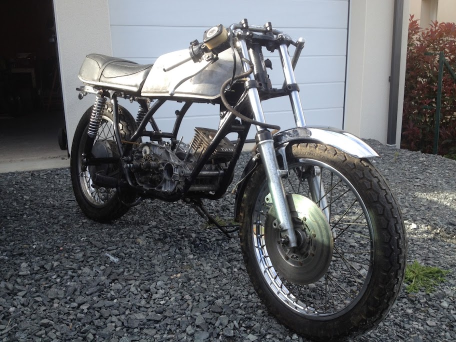

Hello les congés s'enchaînent et le temps pris est largement mis à contribution de mon projet....
Donc depuis mon dernier post les choses se précisent et les obstacles se franchissent ! Comme disait je ne sais plus quel philosophe chinois épris de chinoiserie, "C'est au pied du mur, que l'on voit mieux le mur !"
Alors dans l'ordre des festivités et en ces temps de festival cinématographique ce n'est pas un vain mot, je suis passé par :
La restauration du réservoir
La recherche du saint vilo graal
La restauration des commandes
Le redressage de mon garde boue avant (merci papa)
Les élections présidentielle (on ne parlera pas de politique mais cela m'a enlever 1h de mon précieux temps pour aller voter)
La tentative de mise en peinture du réservoir
Un peu de temps en famille
La résurrection de mon étrier avant (merci papa)
Pour le reste c'est en cours et la liste n'est pas exhaustive....

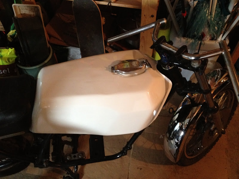

Pour ce faire j'ai suivi ce petit tuto et franchement c'est nickel, ça fait mal au bras, ça pique mais c'est nickel :
http://motoberry.forumsclub.com/t39-technique-la-restauration-des-reservoirs
Ponçage, brossage, transpirage et voilà intérieur extérieur nickel
de ça
à ça
puis ça
Tout cela en 3 minutes 30.... Non je déconne, je comprends mieux pourquoi cela coûte de faire refaire une peinture par un pro... Ce n'est pas parfait mais cela ne pas coûté très cher

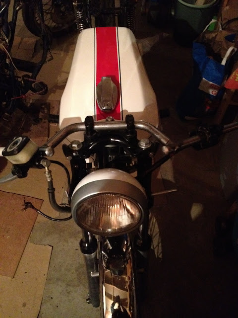

Une petite dernière pour la route avec la bande rouge peinte façon tz sur le haut du bocal.. ça en jette non !

As-tu profité que le moteur soit ouvert pour contrôler si la sixième vitesse est débloquée? J'y ai pensé car dans le moteur de 1A2 que j'ai ouvert la butée était toujours en place dans le barillet.
Claude

Merci pou l'info, il me reste à démonter une nouvelle fois la boîte, pour voir si la 6 est toujours bloquée... J'avais lu que sur les 1a2 la 6 était débloqué d'origine mais j'ai effectivement lu aussi que sur certain modèle certainement la première série, la 6 était encore bloquée Evil or Very Mad
Donc, a tout les possesseurs de 1A2 : lorsque tu ouvriras les entrailles de la bête pour y lire éventuellement l'avenir, la 6 tu débloqueras !

Une fois le carter moteur enlevé, il faut démonter l'embrayage, le basculeur du mécanisme de sélection et tu as accès au barillet. Enlever la vis centrale et la flasque pour avoir accès aux axes de barillet. Enlever les 2 axes qui maintiennent la pièce interdisant le passage de la 6ème.
Par contre, tu n'es plus en conformité avec l'homologation à part la PMS qui est homologuée en boite 6.
