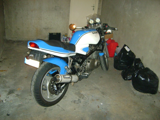

En ce moment, j'ai déjà remonté le B.O (failli oublier de remettre la chaine le c*n). Ce soir je remet en place tout le faisceau électrique plus 2 3 bricoles. Les bracelets sont repartis à l'usinage manque 0.2mm sur le Ø22 pour passer les demi-guidons. Le tout doit être fini d'être remonté fin de la semaine prochaine. Il faut que j'aille dans les Vosges chercher le réservoir et tout çà quoi...
17/03/2010
Suite de la modif.
Remontage du moteur, faisceau et tout le bordel. Putain c'est lourd un moulin!!
Je déballe les pièces fraichement recupèrer dans les Vosges, chez mon parrain. C'est pile-poil ce que je voulait (merci pour ceux qui m'ont conseiller pour la teinte)
Je remonter tout ça proprement et coller les lettres en vinyle que j'ai découper selon un logo recup sur le net. C'est vraiment la merde à poser ces truc là.
Pour la suite je vais monté des pirelli supercorsa . J'ai fait des biellettes de suspensions raccourcie pour rehausser l'arrière de 15mm à cause du passage du pneu de 150/70 à un pneu de 150/60.

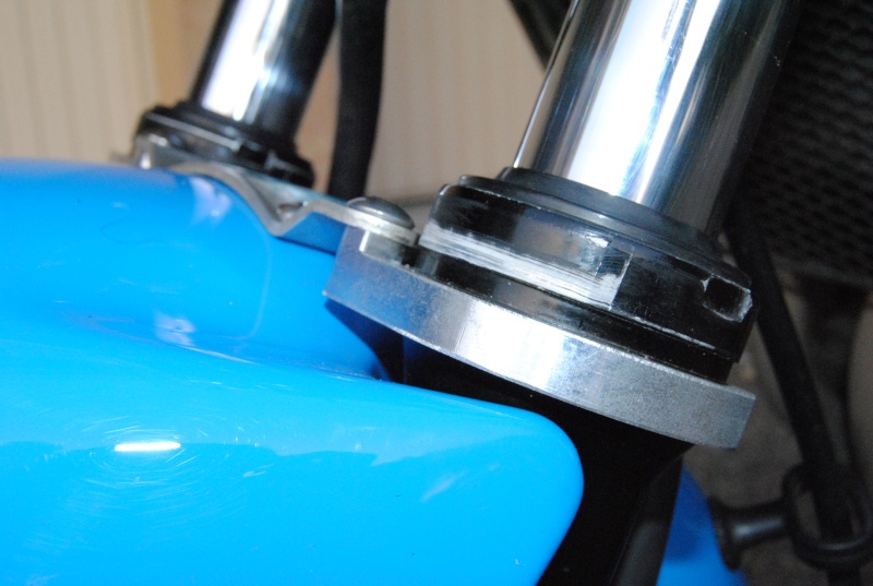

Fourche de 850 trx complètement mise à neuve par mes soins
Joint spy, joint cache-poussière, huile neuve
Bas oui, j'ai du la démonter complètement pour faire les usinage sur les fourreau pour adapter l'axe de roue:
Une tite photo du tableau de bord I love you I love you
Étrier de 1000 VTR avec ajout d'un deuxième disque de 400 bandit de 310mm de diamètre
sur jante d'origine. patte de déport en Au4g:
Bride en fortal pour adapter le raidisseur de fourche d'origine:

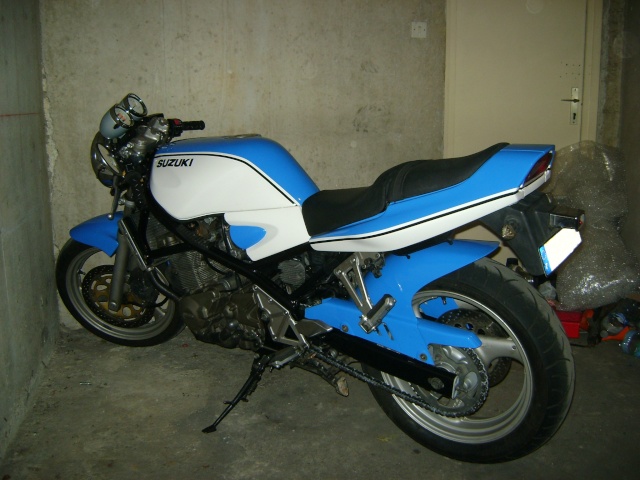

-Il faisait froid, il neigeait, et j'aime pas me faire chier les soirs. Donc je trouvé une activité extrêmement chronophage surtout quand on débute: la fibre de vers et la résine(c'est bon contre l'ennuie la résine :BEER: ).
Donc je me suis lancé dans la fab d'un capot de selle. Pour la pièce maitre, j'ai utilisé de la mousse polyuréthane façonné au cuter et à la râpe et mastic carrossier pour la finition(la partie la plus longue).
Aprés j'ai fais le moule( :Demon: non c'était pas mardi gras) chiant à préparer mais la stratification est plutot facile.
Ensuite moulage du capot avec une première couche de gel coat, et ma foi le truc est sorti difficilement du moule(avec d'effroyables craquement mais aucun défaut d'aspect).
J'ai fixé les pattes de fixation avec 2 strat de fibre/résine

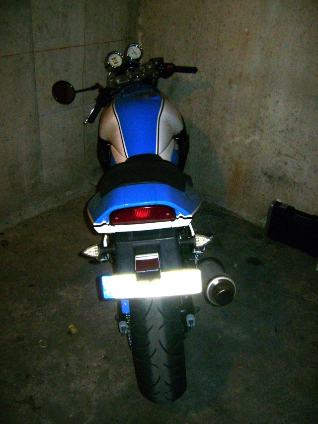

Pour finir j'ai fais la peinture(a la bombe, le plus dur c'est de trouvé le bon blanc avec une quinzaine de nuances dans le rayon) et collé le vinyle)
Et d'autre truc quand le capot fut fini:
-J'ai remplacé les durites de freins avant que j'avais eu avec les étriers et qui s'adaptait pas très bien, par des durites sur mesure plutôt discrète.
-J'ai remplacé ma ligne toute renfoncé, l'ai repeinte et installé un supertrapp achété pas cher sur ebay.de.

Il y a eu encore une petite modif faite l'été dernier. J'ai fait une pattes support d’échappement qui reprend le style du cadre.
J'ai pas de photo du truc, mais c'est trois entretoise chanfreiné (pour faire beau)soudé sur 2 tubes Ø8 ép.1mm qui se rejoignent au niveau du tube. Le tout recouvert d'une peinture épaisse noir en bombe qui lui donne un aspect epoxy( pas eu besoin de polir/lustrer, mais séchage très loin).
J'ai changé les roulement directions. les coupelles était marqué. Ca ne se sentait pas en statique, mais au moment de tourner il y avait toujours un seuille où la moto freinais la mise sur l'angle puis replongeais. J'ai découvert le truc lors d'une vidange de fourche. N'ayant plus de charge sur le té on sentais deux point dur en tournant l'axe. J'ai monté des timken achetez chez un revendeur de pièces industrielles.
Cette hiver, c'était un roulement du porte couronne. j'ai trouvé un skf qui trainé au fond d'un tiroir, c'est un avec flasque d'étanchéïté(ZZ en plus en fin de réf. par rapport à l'origine). J'ai laissé les flasques, je sais pas trop ca joue en quoi niveau lubrification.
Aujourd'hui, à part les phares et béquilles, rien de superflu ne reste sur la bécanes.
Maintenant le travail va être de la rendre conforme à la réglementation FFM pour le championat sportbike.
Actuellement, je la "reprepare" (contrôle d'un peu prés tout)pour une journée entrainement à Chambley le 25 aout. Pour ceux que ca intéresse...
