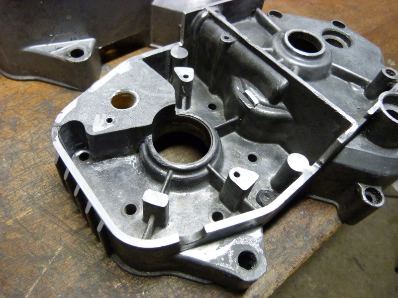

Et le Métolux, ça existe encore ? Je me souviens réparer des carters cassés et l’aspect fini
était correct et solide.

Juste pour info, de l'experience que j'en ai eue !
L' araldite ne resiste pas à l'essence et à l'eau. Allo quoi !
Je pense que les espagnols font çà avec de L'ara Metal.
Si tu veux je peux contacter le gars espagnol qui fait çà c'est une connaissance ( un hyperactif)
Par contre il faut aller sur le site Araldite, car il y a toute une gamme de colles avec des specifications particulières.
C'est avec une colle adaptée de cette marque que j'ai collé ma YRC Krauser.
Après il faut aller sur Ebay pour acheter la colle, et tu pourras voir la difference de prix !!!!

merci Yves , c'est bon , je vais acheter de la loctite 3455 , j'en avais utilisé pour
réparer l'interieur du carbu de l'eden-roc il y a au moins 15 ans ...ça ne bouge pas et pourtant ça baigne dans l'essence et ça chauffe ! un moteur de fiatou Wink

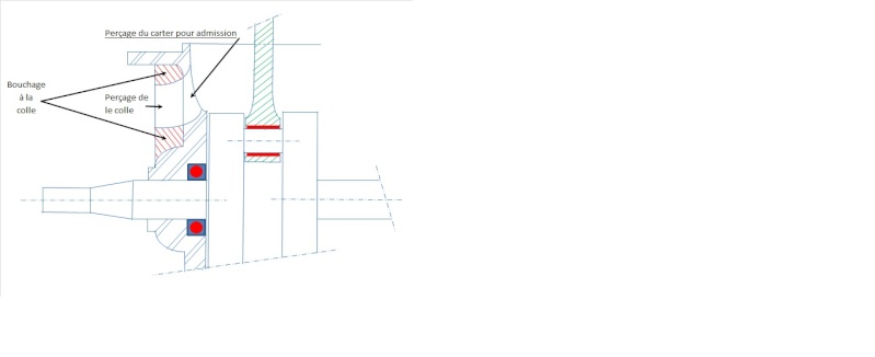

revenons au distributeur :
j'ai fais le remplissage à la loctite 3455 , finalement ça a l'air costaud ,
j'attend le support du distributeur pour agrandir et adapter le trou d'admission .
en haut ,un carter d'origine ,en bas ,celui qui va recevoir le distributeur :
et aussi un dessin de mondialen Wink pour expliquer à cacajou  qui se demande encore ou je vais bien pouvoir caser les soupapes lol!
merci Daniel !
MessageSujet: Re: minarelli 50 , vous prendrez bien une tasse ?   Mar 11 Nov 2014, 21:54
costaud la transfo, mais une question c'est pour un 2 temps

Ça alors !!! il n'y a pas de soupapes scratch
Quand Mondialen fait un dessin , c'est tout de suite plus clair . Enfin , pour moi drunken

Une soupape c'est une valve, des clapets ce sont des valves et des soupapes, un distributeur rotatif c'est une valve aussi et une soupape donc ce n'est pas parcequ'il y a des soupapes qu'il n'y a pas deux temps et il y a eu des 2 temps avec des soupapes comme les 4 temps.
