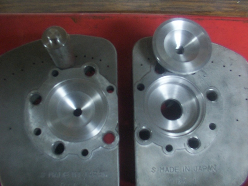

Nouveau moteur en prépa Smile Vilo allégé pirat
Culasse

Concernant les dômes des culasses ils font 24 cc suivant le plan trouvé chez un Australien .
Le calcul volumétrique donne 15, 07 Kgs Exclamation ce n'est pas de trop Question

Bonjour mondialen et dinogt, (cylindrée +volume de chambre ) / volume de chambre.
Culasse montée avec dôme 24cc, piston PMH, remplissage de la chambre avec un mélange essence huile j'ai 19,5 cc je décompte 1,5 cc pour le culot de la bougie et j'ai donc 18cc.
Calcul cylindrée ( alésage 71 ) 3,1416 X alésage 2 X course = 253,38
Tx de compression (253,38 + 18 ): 18 = 15,07
mon calcul est il bon Question
15 Kg, ce n'est pas de trop Question Question

Le calcul, communément appelé taux de compression, que tu fais de son vrai nom rapport volumétrique dit tout dans sa nomination: rapport ; c'est simplement l'unité employé qui nous étonne en vérité se ne sont pas des kgs mais le rapport : 15,07 à 1 ou 15.07/ 1 (le volume total réduit de 15 fois)
Les pistons sont-ils plats ? Sinon il aurait mieux valu mesurer aussi le volume comme pour la culasse, également j'aurais monté une bougie pour avoir le volume exact .
Par contre 15/1 pour ce moteur perso je ne peux pas te répondre si c'est OK .

non les pistons sont bombés ( piston d'origine )
Avec le compressiometre j'ai 9,5 Kgs, bon ou trop comprimer Question
Bonne journée.
MessageSujet: Re: Pourquoi pas une 500 T ?   Mer 27 Mar 2013, 10:48
Ce sont 2 choses différentes le rapport volumétrique ou taux de compression comme tu l'a fait est un calcul qui reste identique quelque soit l'état du moteur sauf si tu modifie le piston la culasse etc qui modifierait le volume ;
la mesure avec un compressiomètre donne l'état du haut moteur et sa faculté à comprimé les gaz aspirés sans perte au niveau chemise segments piston ou culasse pour un 4 temps ( un EX pour t'expliquer: si sur un 4T le compressiomètre indique une faible pression on injecte un peu d'huile par le trou de bougie si la pression remonte le problème est au niveau segment piston si elle ne remonte pas ce sont les soupapes)
La pression doit se contrôler à chaud normalement elle sera plus haute.
