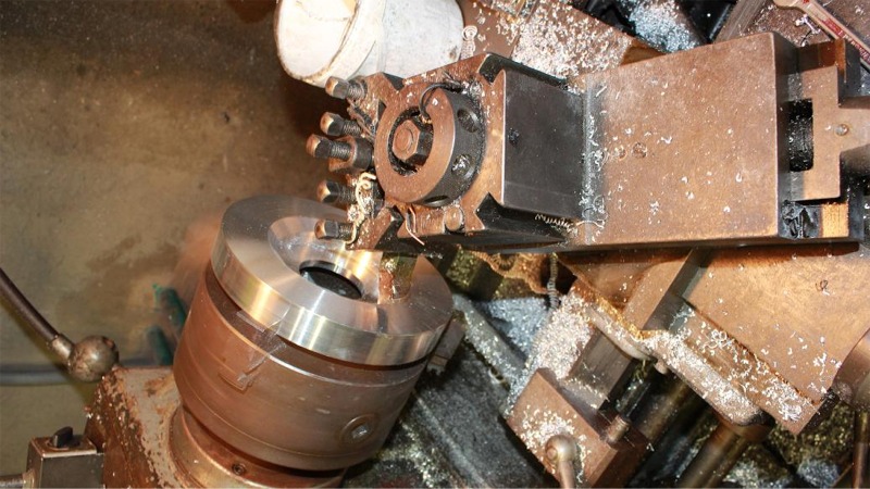

MessageSujet: Greffe des disques avant   Lun 02 Déc 2013, 02:14
Quand on se lance dans ce genre de bitza avec une fourche de ci, une roue de là et des étriers venus d’ailleurs, il y a deux étapes auxquelles on n’échappe pas : les frettes de disques et les pattes d’étriers.
Tout commence par un travail d’études, mené ici dans un bureau du type open space. La suite logicielle utilisée pour produire les dessins des pièces est la bien connue de certains ici même : Alamano. Elle se combine avec un remarquable système de métrologie 3D, extension à laquelle a sûrement souscrit notre camarade jml. Aperçu :
A gauche, la roue et les disques à mesurer. Au centre, le rectangle blanc est l’interface graphique, entourée de ses outils de palette graphique. En rose au-dessus, le cœur du puissant calculateur, posé au milieu des palpeurs du système de métrologie. Un autre calculateur plus puissant encore est partagé avec les autres services et utilisé de temps à autre pour les calculs les plus évolués (pour les érudits, ceux du type racine carrée ou cosinus).
Pour dimensionner la pièce, différents disques ont été mesurés. Depuis le plus ancien (250 TZ de 92), tous font 5 mm d’épaisseur et sont ajourés de partout. Le plus minimaliste est celui-ci, appartenant à une ZX10R 2011.
Pour ne pas connaître une très grande solitude dans un freinage genre Adélaïde à Magny Cours, les frettes de la GPZ feront prudemment 7 mm d’épaisseur. Elles supporteront finalement des disques flottants neufs, prévus pour une 500 CB.
Les dessins, après quelques calculs abordés sous le bon angle et parfois en prenant la tangente (merci à ma prof’ de maths à domicile pour son aide dans certaines formules oubliées et ses brillantes démonstrations) :
Les bruts en alu 7022, 3,6 kg chacun à ce stade :
Tentative de carottage pour l’alésage. Technique abandonnée pour la deuxième pièce. Les copeaux ne s’évacuent pas, il faut ressortir le trépan tous les 4/5 mm.
Forêt plus classique sur la seconde pièce.
La pièce est prise par l’extérieur, usinages d’une face et d’une portion de diamètre extérieur.
Alésage du centre
Je la prends, je la retourne et je la cale, je lui enlève son voile et je l’empêche de sauter. A renouveler à chaque reprise de pièce dans le mandrin. La pièce est saisie par le centre dans le cas présent.
Fin du diamètre extérieur, puis de l’autre face, tout est parallèle et perpendiculaire dans les 2/100 mm.
Le niveau des copeaux commence à monter.
Même forme globale que les bruts du départ, mais en plus beau et surtout plus aux cotes.
Réalisation de la face qui recevra les vis de fixation au moyeu.
Tournage de la pente côté fourche.
Résultat intermédiaire.
Réalisation de l’épaulement qui supportera le disque.
Ebauche en forme d’escalier de la pente côté roue.
Finition ensuite de cette même pente. Fin de la partie tournage. Chaque pièce pèse environ 570 g à ce stade.
Perçage des trous de vis (moins 6 grammes). La pièce est du même diamètre que le plateau tournant, d’où cette forêt de brides « contournantes ». Un centreur tourné spécialement et placé entre le trou du plateau et l’alésage de la pièce garantit la concentricité.
Avec le même montage, fraisage de lumières en arrondi qui outre l’allègement (- 16 g) permettront une fixation sur le plateau.
Après usinage des logements pour les bobines qui donnent la caractéristique de flottants aux disques (– 15 g).
Les pièces seraient fonctionnelles telles que. Il reste de la matière en trop et la poubelle à copeaux a été vidée entre temps. Gaz ! Là, ça va barder. Deux étapes du processus.
C’est fini, les derniers allègements ont permis de gagner 245 g (535 g avant exécution). La pièce avoue au final 0,00029 tonne.
Montage du disque avec les bobines, circlips et diverses rondelles, avant pose sur la roue.
