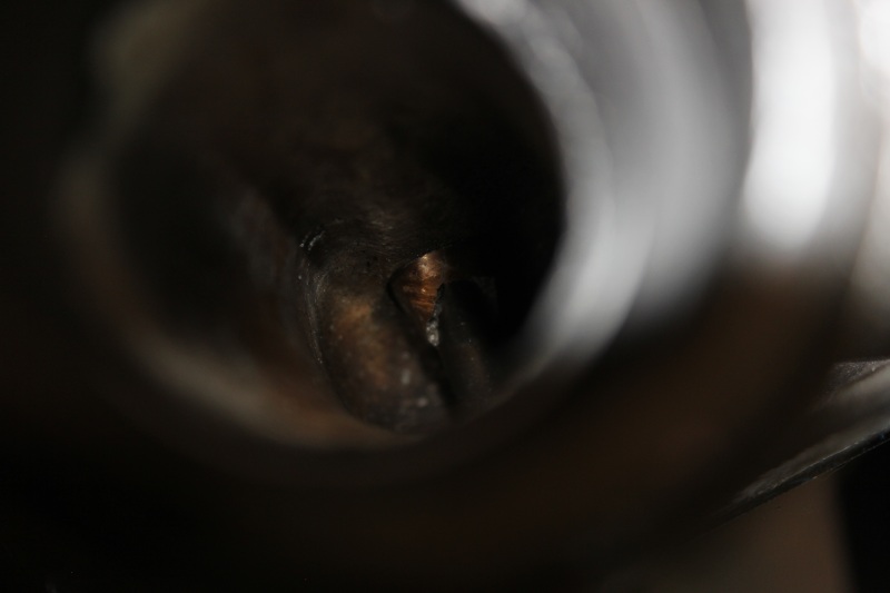

Dépose de la culasse et du bloc-cylindre pour trouver un piston amoché.
Le fautif est démasqué, casse d’un guide de soupape d’admission. Une pièce quasiment neuve qui n’a que 32 ans !!!
Remontage avec une autre culasse, non préparée mais avec les arbres à cames retaillés. Toujours un sale bruit, mais comme de bielle ce coup-là. Bizarre et fait « iech ». Pas envie de mettre le moteur en mille morceaux et de toutes façons trop tard pour avoir des pièces et remonter avant le départ pour la Vienne.

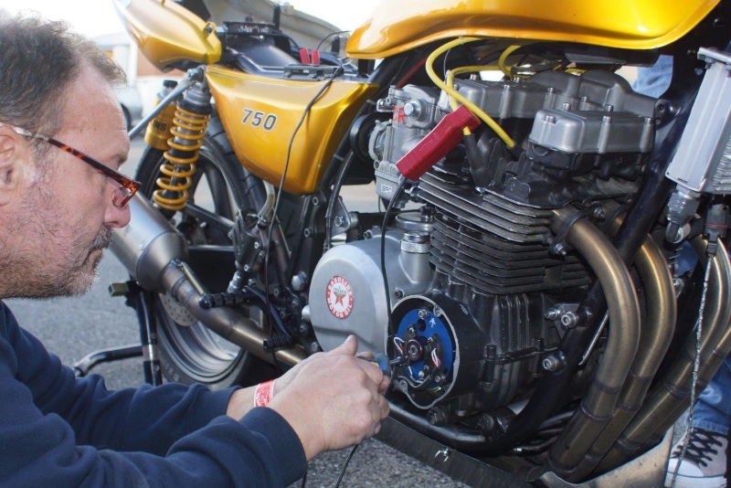

Changement d’embrayage entre deux séances libres du vendredi. Rien d’étonnant et j’avais amené un jeu de disques neufs en prévoyant le coup.
Un autre problème est apparu : l’accélérateur ne se coupe pas moteur en route. Ca fonctionne à vide mais pas avec les vibrations du moteur. Incompréhensible. Jean-Luc prélève sa rampe avec les câbles et la poignée.
Ceci fait, il part au chevet d’une autre GPZ, celle de notre pote Gaby qui lutte pour la tête du championnat. Je contribuerai avec un câble d’embrayage et un filtre à essence.
