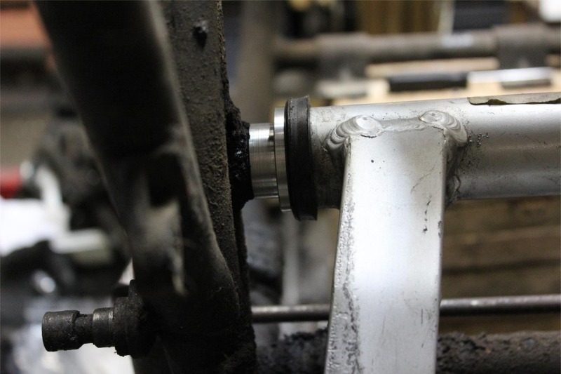

Globalement, Miss GPZ souffre d’embonpoint. On n’en est pas à l’obésité, mais Mémère a eu des parents qui l’ont nourrie à coups de matériaux épais. Point de régime Dukon pour elle, mais un séjour prolongé dans la clinique du Docteur Mac PepR est en cours. Aujourd’hui, elle a perdu environ 1,5 kg, son bras oscillant d’origine laissant place à un élément de 250 KR1.
Petit problème, il y a comme du jeu latéral.
En détail
Le travail commence par le traitement de l’axe d’origine qui est à la fois trop petit et trop gros.
Trop petit parce que sur une moto moderne, les axes sont tubulaires et de fort diamètre, pour plus de rigidité. Ca oblige à reprendre les paliers sur le cadre et là, pas simple, même en se contentant d’augmenter d’un ou deux mm. On verra plus tard.
Trop gros pour passer dans le logement du bras de KR1. Il a fallu augmenter d'un mm l'intérieur de l’entretoise qui sert de bague intérieure aux roulements.
Tant que le tour est en route, l’axe d’origine GPZ subit quelques interventions pour lui réduire en particulier le tour de taille.
Une barre de Forthal fournit presque sans intervention les deux entretoises épaulées.
Qui sont ensuite mises en place.
Vue en détail
C’est tout pour aujourd’hui. Des choses plus longues se profilent.

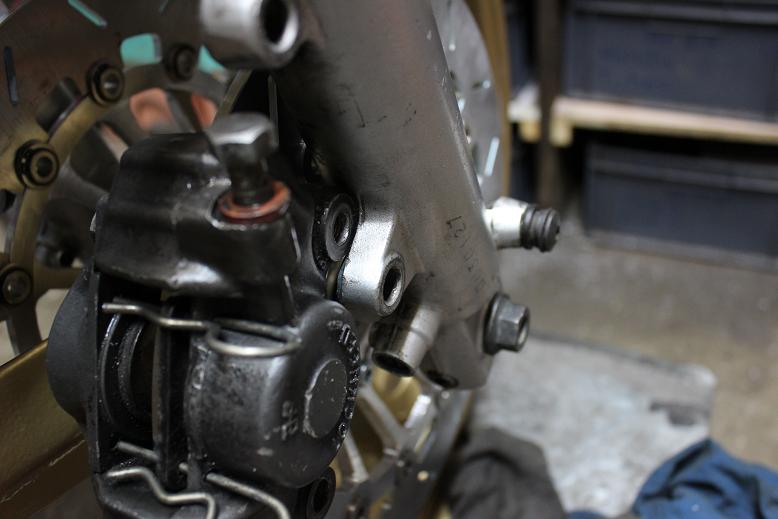

Disque en place, un des bon vieux étriers Lockheed est présenté. Si je ne les avais pas eus à ma disposition, je pense que j’aurais opté pour autre chose, car leur configuration n’est pas terrible. Au moins auront-ils la touche très « vintage » qui sied si bien à une moto de VMA. Signalons au passage que le règlement technique n’autorise que deux pistons maximum par étrier.
Ca commence mal. Le décalage entre fixations de l’étrier et oeillets de fourche est dans le mauvais sens. La patte de liaison devra adopter une forme d’escalier.

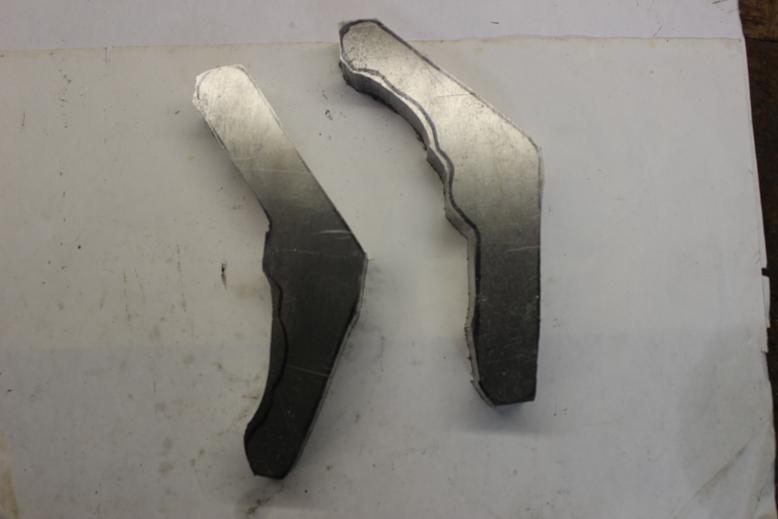

Une fois les cotes consignées sur un dessin, un gabarit en carton permet de vérifier qu’il n’y a pas une grosse erreur.

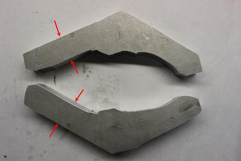

Au départ, c’est ce bloc de Forthal qui devait servir de brut (on prend ce qu’on trouve). Il faut « simplement » le découper en tranches.
Roger Ruiz dispose d’une scie à ruban, bien pratique pour ébaucher ce genre de pièce. Après trois secondes de négociation, on tombe d’accord. Il me fournit le même métal dans l’épaisseur qui convient, je découpe mes bruts avec son matériel et il garde le gros bloc de Forthal. Pour ceux qui ne connaîtraient pas ce personnage, l’homme est vainqueur du Bol d’or 1972, court toujours en endurance moto ancienne et est un vrai mécanicien passionné. Je ressors de chez lui avec ces deux ébauches.
On commence par caler les pièces au pif dans l’étau et usiner deux première surfaces.
Les surfaces désignées par les flèches sont parallèles entre elles et peuvent servir de références pour la suite.
