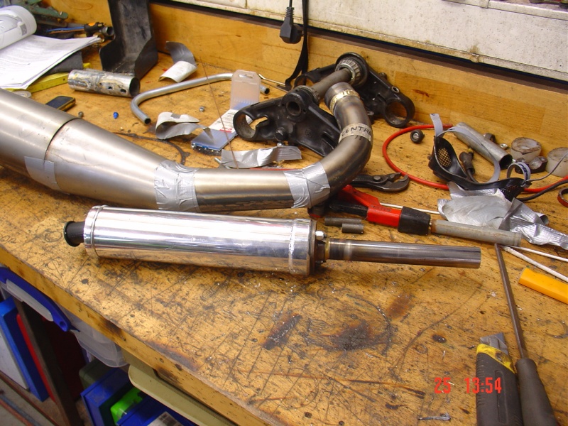

J'ai adapté un kit échappement H1R de chez Swarbrik ,je n'aurai pas pensé passer autant de temps dessus

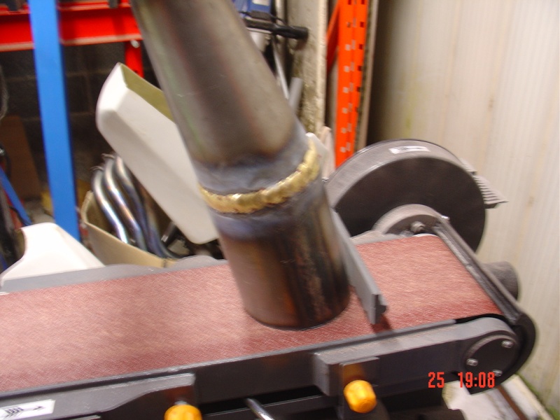

Une partie est soudée au chalumeau ,l'autre brasée comme j'ai toujours fait avec mes pots de cross ,jamais cassé aucun
La tôle est de 0,6 et au tig ,pas certain que j'aurai fait du beau boulot
Ils sont terminés et peints en noir mat
Ce WE montage du réservoir d'huile dans le cul de selle
Avec cette ponceuse à bande de 150 mm de large ,les tubes sont bien droits

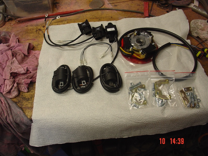

Je monte un allumage HPI sans batterie

Attention avec l'allumage HPI, monter obligatoirement les bobines sur silents-blocs. study
Paul
Nombre de messages : 21
Age : 68
Localisation : Blegny près de Liège
Date d'inscription : 12/11/2011
MessageSujet: Re: CORKI 500 Kawa   Dim 12 Mai 2013, 09:05
Bonjour Lurent,
Aurais tu un mauvaise expérience et tu pense à quoi quand tu dis silent blocs
Merci ,
Paul
Nombre de messages : 2539
MessageSujet: Re: CORKI 500 Kawa   Dim 12 Mai 2013, 09:26
Salut Paul, j'ai eu le problème sur mon 350 Kawa monté avec un allumage identique.
Les bobines étaient montées rigide sur le cadre, j'en ai eu deux qui ont lâché à cause de vibrations destructrices.
Depuis leurs montage sur silents-blocs, tout va bien.
J'ai utilisé des supports élastiques de tube d'échappement de 4L
Ref chez Renault : 77 04 002 509
8,07€ TTC

Merci il est vrai que c'est bien moins cher que des bobines ,je vais néanmoins commander une bobine de réserve
