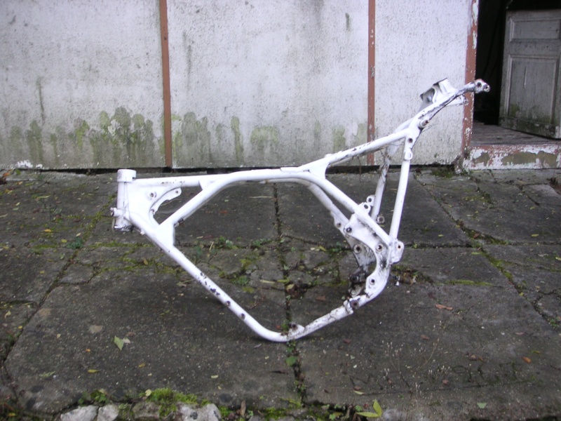

je suis en projet de monter une p'tite BO de course, dans le plus pur style endurance des années 80, pour courir dans un premier temps en démo avec vous et au trophé Colluche. lol!
j'avais montrer les plans du cadre dans le post du proto à GB ,
je vais mettre en photos et une petite rédac de toutes les étapes de la preparation du cadre, du moteur, de la partie cycle,,, farao
pour finir dans quelques mois par les premiers tours d'essais sur piste...
study
j'ai pour faire cette machine : rendeer
une partie cycle incomplete de CB750RC01 79 ;
un moteur de 900 FZ qui a dans les 800000Km
(je vais tout revoir comme sur la SBO) ;
une coque Chaplot pour 750FOUR
je vais lui faire le cu d'une CORKI, lol! (22/09 je voulais mais c'est pas bon pour avoir la plaque numero et la place d'une batterie dessou!!!...); lol!
une tete de fourche de CB1100F US ( pas peu la garder); lol!
des jantes de CB1100F ;
une paire de demi guidons plat en alu ;
une ligne et un bras Martin, lol! (28/10 le bras oui, mais je sauve la ligne pour mettre une ligne DEVIL inox); lol!
un ponté de fourche en alu GS3 taillé dans la masse ;
une paires de disques SEMC et des pinces BREMBO or;
plus un stock de bitognos;;; lol! lol! lol!
je pars du cadre nu , resté plusieurs années au fond du jardin pig
je ne veus ni une MARTIN , ni une CORKI , ni une CHAPLOT , mais un mixe de tout sa sauce MATTEI!!!... jocolor

albino là :
apres 2 heures de taf , le cadre a perdu pas loin de 1,5Kg pig
rendeer avant :
santa apres!!!...
lol! à suivre!!!...

scratch j'ai bien regardé le cadre sur toutes ses coutures et les renforts que je veux faire ne collent pas , sur la colone je veux la redire en haut et la plaque que j'ai fait ne passe pas avec le reservoir et les autres pattes du cadre!!!...
un tube de chaque cotes semble etre plus simple et aussi bon que la plaque!!!...
elephant
MessageSujet: Re: ZEU RC   Jeu 17 Mai 2007, 12:33
pour le triangle arriere ce sera comme sur la derniere photo une croix ;
une barre va relier les berceaux à l'avant comme sur la RSC ;
alien alien alien

j'ai travallé sur la moto se soir:
un p'tit décapage pour pouvoir faire les soudures:
j'ai coupé un bout d'une vielle cléf à bougie du grand-père pour faire le raccord entre les deux parties du cadre:
1H
A+ flower
