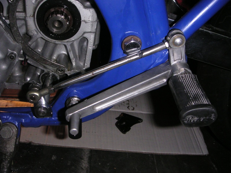

scratch pour monter et serrer l'embrayage et le rotor d'alternateur,,,
il faut que la chaine soit mise et pouvoir passer une vitesse (la 5 est top) là il suffit de bloquer la roue arriere avec un baton et c'est bon
drunken au passage je vous mets un zoutil de ma fabrication pour monter le maillon de chaine à riveter,,,
la pedale de vitesse est une Suédoise Razz RAASK: http://www.raask.se/
mais j'ai du faire une tringle pour la relier à la biellette de selection,,,
lol! aprés quelques luttes intestines et une sueur froide quand la 3éme ne voulait plus passer, le rotor et l'embrayage est monter!!!...
study je vais finir les carters et cette semaine je monte le dessous crépine, porte-crépine, carter d'huile,,,
lol! sauf si il fait plus chaud je retravail sur la coque car j'ai pas fini de faire la résine,,,
