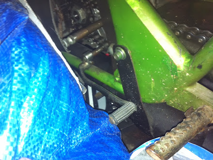

C'est ce que je préfererais faire, finir le Drixl, il manque une paire d'amortos en 320mm, j'ai trouvé des Koni que le Con Boin, à 70€ plutot sympas, qui feront l'affaire, il faut que je reconditionne la fourche, que je vérifie les garnitures des freins qui ne doivent pas avoir été ouvertes depuis un bail, et que je paufine l'accastillage, les commandes de frein ar par exemple sont vraiment pas top et il faut que je vérifie les freins, je ne sais rien des garnitures et de la tringlerie…

Tout ça pour savoir ce que vous en pensez et quel tuyaux vous auriez ? je suis preneurs de bouts de commandes reculées pour faire quelque chose de plus propre que ce que j'ai là, si vous avez des trucs dépareillés, j'ai maté sur le con boin, mais c'est devenu l'endroit privilégié si on souhaite acheter un vieux truc pourri plus cher que son prix neuf…
