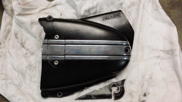

Cet après midi j'avais envie de couper, casser, trouer, faire quelque chose d’inhabituel alors direction le club tant que l'inspiration avait envie d'être là. Bon mon allumage est fini mais le carter ne me plait pas, quand il faut changer le pignon on est obligé de tout démonter, carter, levier de vitesses .......
Allez c'est parti la dremel à fond on coupe et on coupe et on découpe encore.
Voila je suis content, j'ai tout pété, si mon maître me vois ça va être ma fête, quoique je viens de réussir mon examen de fin d'apprentissage , alors maintenant c'est wouah. dans un premier temps il faut que j'aère l'allumage avant que ça chauffe.
Dans la vie il n'y a pas que couper, il y a aussi faire des trous et j'ai envie d'en faire plein. Alors c'est parti.
Et voila pour aujourd'hui, demain un petit coup de peinture satinée sur la brillante et je pense que ça suffira pour ce coté là.

Le problème avec ta découpe c ' est que l ' arbre du sélecteur n ' est plus guidé à son extrémité et cela fait un jeu important dans la sélection et une usure prématurée du joint-spi de sélecteur. Le carter de ma PMS avait été coupé en gardant se guidage mais permet de changer le pignon sans tout démonter. Je posterais une photo.
Claude
MessageSujet: Re: allumage electronique rd 350   Dim 21 Sep 2014, 13:21
Tu as raison je n'avais pas fait attention, il y a un gros porte à faux pour l'arbre, autre ment le perçage est très artistique cheers

Avant de découper, j'ai regardé le jeu de l'axe sans le carter il n'y en a pratiquement pas. J'avais déjà réfléchi au cas ou il y ai un problème avec le joint j'ai d'autres carter mais je préfère fabriquer un guidage fixe en me prenant appui sur le logement des vis à coté. Mon but étant d'enlever le carter pour changer le pignon sans enlever le sélecteur.
Pour info vous pouvez faire les découpes que vous voulez le système d'embrayage fixé sur le carter est trop prêt et par manque de place il est impossible d'enlever le pignon donc obligatoirement enlever le carter ou une partie de celui ci pour y accéder.

Sur la PMS je change le pignon de sortie de boite sans démonter le carter et l ' axe de sélecteur reste guidé dans le carter. Photos à venir.

J'ai déjà vu un carter entièrement ouvert, mais je pense qu'au Luc ça ne passera pas, vu le contrôle que j'ai eu la dernière fois je ne tente même pas et puis désolé, je ne trouve pas ça joli.
Il y a deux jours j'avais envie de me lacher, de faire des modifs et tout péter, maintenant c'est fait, c'est un délire comme un autre mais ça m'a fait du bien. J'essaye et après je modifie.
