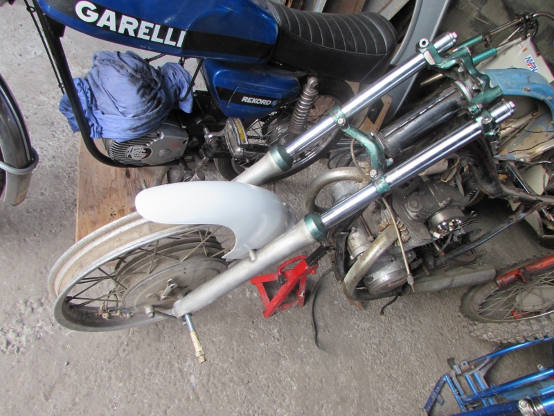

Salut
Un peut de nouveau
Le garage vient de se finir,c'est quand meme mieux de travailler a l intérieur Very Happy
Montage de la fourche de 500 cx qui s'adapte directement dessus cheers
Ensuite démontage du bras oscillant et nettoyage

MessageSujet: Re: 250 cb saison 2016    Dim 15 Fév 2015, 18:21
C'est bien ça avance.
Ta roue avant est une roue de BMW. Elle est en 18 ou en 19 ?
Nombre de messages : 3299
MessageSujet: Re: 250 cb saison 2016    Dim 15 Fév 2015, 21:54
Ça ressemble fort à du série 5, je dirais 19".

MessageSujet: Re: 250 cb saison 2016    Lun 16 Fév 2015, 16:43
C'est sa 750 serie 6 en 19
Mais mon père ne veut pas s'en séparer je vais surement trouver autre chose ,ou en racheter une Very Happy
http://www.team-razbitume.sitew.com
MessageSujet: Re: 250 cb saison 2016    Lun 16 Fév 2015, 17:21
Hum ! Une 750 série 6 avec frein AV à tambour scratch
