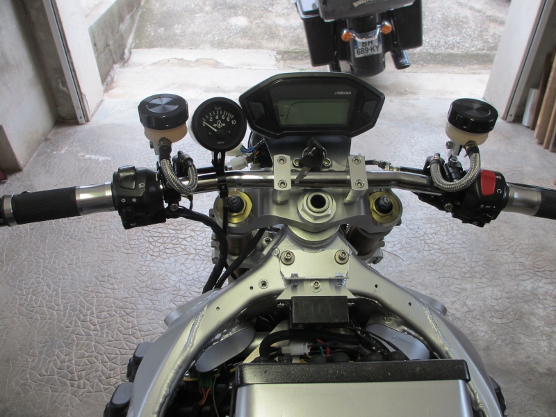

MessageSujet: Re: Une bizza nommée GS6RR   Ven 01 Avr 2016, 19:03
Bon, pour le son ça s'approche, pour l'image encore quelques photos...................
Aujourd'hui pointage de l'échappement. Demain soudure et ajustage du silencieux MIG d'époque !!
J'ai refait les supports moteurs avant. Le châssis avait bougé de 5/7 mm à la soudure malgré
le " marbre " de bridage. Du coup, ils sont démontables !!
J'ai fait faire des support de phare en découpe jet d'eau. C'est beau et beaucoup moins cher
que les faire usiner.
Je devais récupérer les éléments chez mon peintre mais il a pris du retard. Va falloir
encore attendre................Pas de réservoir, pas de mise à feu Crying or Very sad
A pluche et bon weekend à tous

Vu le peu de déport des Tés de fourche, quelle va être la chasse ? Tu reprends la géométrie de la GSXR ?
Nombre de messages : 348
Age : 49
MessageSujet: Re: Une bizza nommée GS6RR   Ven 01 Avr 2016, 23:39
Peut être je passe te voir en milieu d'aprem.....si ça te dérange pas......
Nombre de messages : 910
MessageSujet: Re: Une bizza nommée GS6RR   Sam 02 Avr 2016, 07:40
De plus en plus impatient bounce
Je n'ai encore rien contrôlé mais la partie cycle complète est d'origine GSXR SRAD sauf les Té
mais usinés sur les cotes d'origine sauf le déport du Té sup, donc, longueur différente, donc,
angle différent.
A voir !!!
