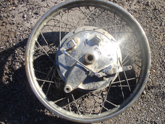

fourche de 350 Four 33mm + Roue double came 200mm (origine?? peut être du 500T):

Le moyeux avant il ressemble au CB450

Pour le moyeu je l ai eu comme il est la , mais j en ai un de 450 origine , je comparerais pour voir Wink

Quelqu'un  aurait une info sur le frein à tambour avant ??? Cela m’intéresse pour la mienne.

Ca ressemble un CB 450
