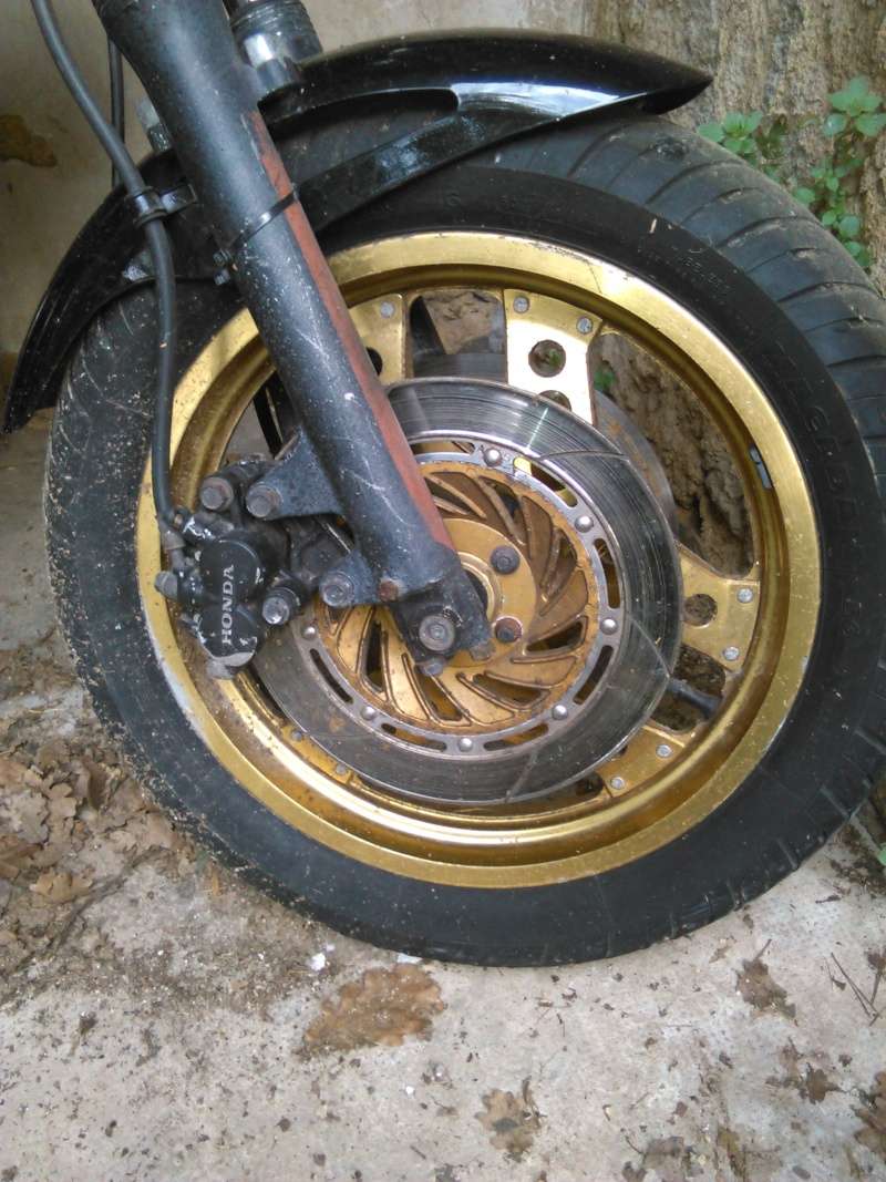

Par ailleurs,  je me pose qqs questions : on lui a greffé des pieces (jantes, fourche, bras.....)...........et c'est un saucisson pour l'instant, tu laches le guidon meme a 30 km/h, tu vas au tas....il peut y avoir plusieurs causes a cela, bien sur, autre que ce mélange de pieces..... on verra au démontage.
Mais pour l'heure, j'aimerai bien savoir a quelle machine elles appartiennent......
Les jantes seraient des jantes de CB Bol d'Or ???.....mais celles de l’arrière est en 18 et celle de l'avant en 16 !....d'apres ce que j'ai pu voir (mes connaissances sont peu étendues), les BO etaient en 18 arriere et avant, non ????
Le bras ne semble pas d'origine.....celui d'origine, etait fait pour une jante avec frein a tambour, non ??
La fourche, me parait bien longue ??? elle est "réglable".....origine Bol d'Or ????
Les amortisseurs FVQ reglable etaient montés sur des motos de la gamme Honda mais pas sur les CBK ????
Les cales pieds, pareil, ne sont pas d'origine...??

A priori c'est un problème de chasse, c'est marrant car c'est souvent qu'on parle de ce sujet !!!!
- soit le cadre est faussé, en particulier le pivot reculé sur le bas avec les berceau avant de tordu après un arrêt impromptu dans une auto qui s'est arrêtée sans prévenir !!!!!!!
- soit le montage de la fourche et de la roue de 16 ne convient pas
Tu pourrais avoir une photo plein latéral de l'avant ce serait facile de faire un croquis pour voir ça .
Un croquis qui te permet de comprendre, si tu raccourci la fourche ou diminue le diamètre de la roue avant ou les deux tu diminue la chasse et la moto guidonne .
Voici la provenance de l'avant .
Si la fourche est plus courte avec la roue plus petite il faudra calculer de quelle longueur faire des prolongateurs de fourche .

 oui d'origine c'est un tambour sur la KZ elle a un cadre et un bras oscillant plus proche de la 750 FOUR que de la BO,,,
elle est la transition entre la FOUR et la BO il y a que la KZ dans la famille BO avec un tambour et un grand guidon,,,
quand elle est en état d'origine on peut la voir comme une FOUR à moteur Bol d'or ou comme une BO avec cadre et habillage de FOUR,,,
tu as la fourche en 39, le bras oscillant et les deux jantes de la VFF 750,,,
peut-etre un doute sur la fourche qui pourrait etre une de VFC 750 en 37,,,
les platines de repose pieds et les amortisseurs de la CB1100F,,,
scratch  de mémoire sur la KZ tu as des amortisseur plus court que sur la FZ et toutes les autre BO 750 900 et  1100 dans les 1 ou 2 cm,,,
la fourche de la VFF diam 39 fait dans les 2 ou 3 cm de plus que la fourche d'origine KZ en 35 cm (mesure prise sous le Té sup jusqu'au centre de l'axe de roue),,,
le bras de la VFF est trés proche de celui de la 1100F qui fait 2 cm de plus que celui des KZ et autre BO,,,
ton problème de guidonage et lié à ca mais sur tout à un jeu dans la colonne, une petite jante avant, un vieux pneu, un mauvais réglage générale et un joyeux mélange de tous ca,,,
