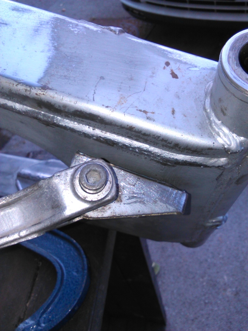

Decoupage de la fixation du tirant du disque de frein...... Je voulais la récupérer un peu mieux que ca mais je n'ai pas pu............c'était bien soudé, sont forts ces Nippons....
Peut etre que je vais garder le tirant et sa fix pour le mettre en dessous
Avec du 1.6 et 30A, je peux le pointer (avec un inverter).....voir le souder sans percer le bras (2mm d'épaisseur) ?????
Autre chose.....pour le "peinturlurer" avec de l'apprêt avant la peinture, il faut un peu des traces de poncage sur le métal pour une meilleure accroche ???
MessageSujet: Re: CB 1979 KZ   Lun 02 Nov 2015, 08:56
on voit plus une trace de soudure de l'ancienne position de la fixation sur le bras t'as du en baver
Nombre de messages : 348
Age : 49
MessageSujet: Re: CB 1979 KZ   Lun 02 Nov 2015, 10:27
Un peu ............mais il y avait la finale de rugby et qqs Chouffe en récompense  cheers  ca m'a motivé  lol!
Nombre de messages : 910
MessageSujet: Re: CB 1979 KZ   Lun 02 Nov 2015, 13:38
Sinon tu colle !! lol!
Ou tu passe à la caze...........
