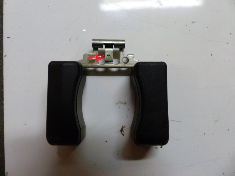

MessageSujet: Re: CB 1979 KZ   Mar 17 Jan 2017, 09:02
Les pointeaux ont bien sur leur importance, mais la chose que l'on a tendance à négliger c'est son appui sur la lamelle du flotteur.
Bien souvent la cause d'un débordement ou d'un niveau aléatoire.
Il se forme un petit creux qui empêche le pointeau de se placer bien en ligne dans le porte pointeau, surtout après avoir modifié le réglage de la dite lamelle.
Il faut donc polir cet appui pour effacer l'empreinte .
(flèche rouge )

Les flotteurs sont entièrement en plastoc !
MessageSujet: Re: CB 1979 KZ   Mar 17 Jan 2017, 10:14
Ça ne les empêche pas d'être marqués Very Happy
