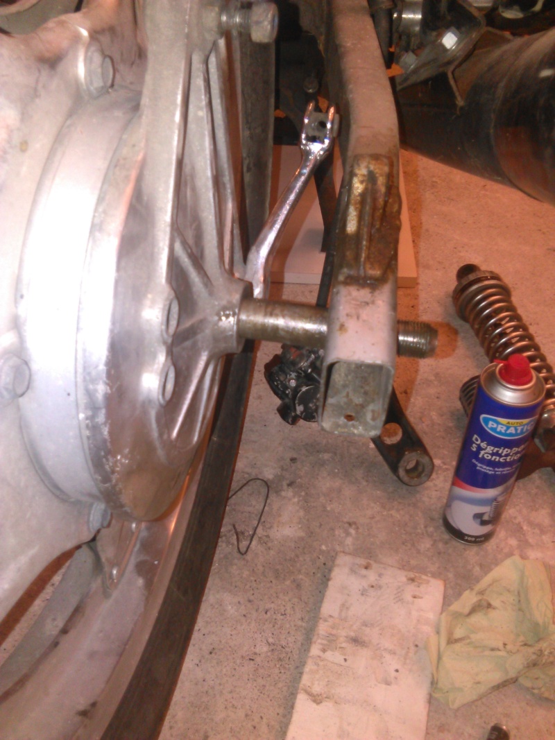

Bon j'ai présenté la jante arrière....d'abord faudra que le pingouin, qui a installé cet amorto avec la bonbonne en bas qui cogne/coince contre l’étrier, m'explique ce qu'il a voulu faire le jour ou il a eu cette idée
Du coup comme qu'il y avait une entretoise de la patte de fixation de l’étrier (en plus d'une autre).....ça laisse trop d'espace.... ça va pas faire jojo ?
Et il faudrait par ailleurs que je soude quelque part sur le bras un point de fixation pour maintenir le flasque du tambour......autant remettre un bras KZ..
En usine, ils n'auraient pas oublié de finir la soudure ???
Les amortos FQV sont des amortos Honda, je crois (?)...j'ai trouvé un tuto pour les mettre en état, mais c'est trop compliqué

MessageSujet: Re: CB 1979 KZ   Lun 26 Jan 2015, 22:00
Very Happy  j'ai regardé plusieurs bras de 1100 F et R et c'est tous pareil,,,

MessageSujet: Re: CB 1979 KZ   Mar 27 Jan 2015, 09:17
Par contre de l'autre coté,.....c'est soudé sur tout le tour de la patte de fixation....
Une question : autour de l'entretoise de fixation de l'amorto, il y a une partie qui est en caoutchouc....sorte de silentbloc, non?
Ca se change comment ??
MessageSujet: Re: CB 1979 KZ   Mar 27 Jan 2015, 09:20
Very Happy oui il y a un silentbloc non démontable,,,

MessageSujet: Re: CB 1979 KZ   Mar 27 Jan 2015, 09:27
Et qd il est tout pourri ???
MessageSujet: Re: CB 1979 KZ   Mar 27 Jan 2015, 09:32
tu crains rien avec eux deux un coup de brosse et hop!!!...
tes problèmes de tenue de route ne viennent pas de là,,,
reste sur la resto de tes frein et le montage de ta jante arrière,,,

MessageSujet: Re: CB 1979 KZ   Mar 27 Jan 2015, 09:57
T'est certain que le silentbloc ne peut pas sortir ? Il faut utiliser une presse ou un étau en poussant avec un tube sur la partie extérieure .
C'est vrai que des silentbloc d'amorto ne se change pas souvent de toute façon les problèmes de tenue de route ne viennent pas de la .
MessageSujet: Re: CB 1979 KZ   Mar 27 Jan 2015, 10:35
Very Happy j'ai jamais cherché à les sortir il faut dire!!!...
et presenté comme ca ca semble pas trop dur,,,
Nombre de messages : 2410
MessageSujet: Re: CB 1979 KZ   Mar 27 Jan 2015, 10:38
S' il est pourri et qu'il ne doit pas être remonté, on peut aussi le sortir en le tordant dans lui-même avec une pince à becs fins.
D'accord, c'est un peu barbare, mais au moins, ça vient assez facilement.
