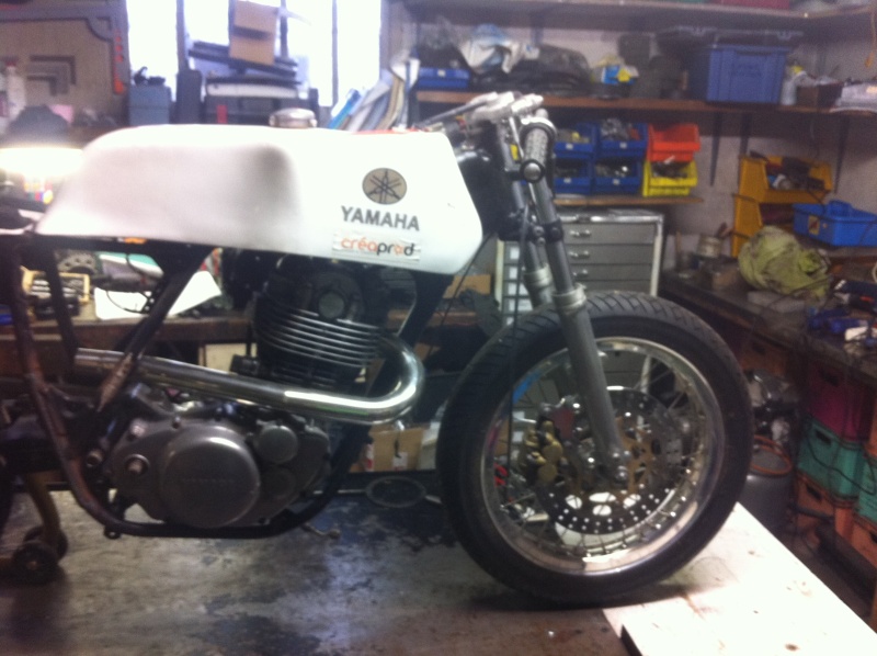

le montage est quasi fini
bon alignement des roues après re-rayonnage des roues et fabrication (par le macpeper  cheers ) des entretoises qui vont bien
en final ça va donner çà (désolé la photo est floue, mais la nuit arrivait ! ):
reste le lookeed à mettre et à démarrer le moteur !
Nombre de messages : 3249
MessageSujet: Re: mon proto: va falloir y aller !   Dim 10 Avr 2016, 22:15
cheers  Bravo belle réussite !
Sur la photo le pneu AV paraît un peu gros mais c'est peut-être la photo... Question
