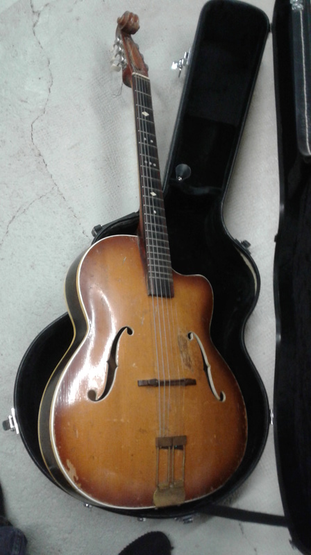

voici donc ,une rare et originale guitare jazz "manouche" fabriquée par Henri Miller , luthier à Mirecourt ,elle date des années 50 ou peut-être avant .
elle a beaucoup joué entre les mains d'un guitariste pro , en style manouche, les gars
ne font pas semblant geek , elle méritait donc une restauration complète ;
je l'ai remise (bois brut) ,remplacé la touche et les frettes , redressage du manche,
refabrication du chevalet et pick-gard et ...vernis au tampon .

Elle est magnifique .
Encore du très beau travail réalisé par notre artiste touche à tout cheers

Une bonne guitare faite par un luthier à un timbre bien particulier , ce dernier à choisi
les bois qui correspondent au son désiré , il est capable de définir le son que va procurer un morceau de bois brut en le cognant du dos de l'index ,
plus qu'un métier , c'est de l'art !
comme pour les avions , une guitare électrique ne procurera jamais les sensations
d'une bonne acoustique faite de bois massifs Evil or Very Mad .
celle-ci à une particularité originale , la tête sculptée façon violon et le manche
ne font qu'une pièce en érable ondé .
la table bombée est sculptée dans la masse , idem pour le fond ,
seuls ,les éclisses sont plaquées mais ces dernières n'ont pas une grande
importance dans ce cas d'une demi-caisse .

Effectivement ce ne doit pas être courant la tête comme un violon !
