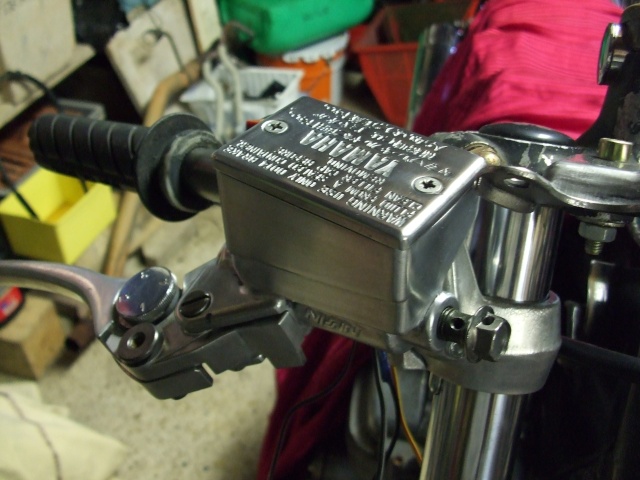

Ce week je me suis bien esquinté les doigts à polir quelques pièces alu, j'ai acheté un kit de brosse nylon bleu (doux) du papier abrasif 240 et 600, après reflexion il vaut mieux du 400 et 800, sinon ça laisse quelques micros rayures, un coup de laine d'acier fine et on obtient un résultat plus que satisfaisant.

Le maître cylindre avant

bein dit donc tu t es bien amusé clown , par contre faudrait pas vernir ou faire un autre traitement une fois le coup de brosse magique ??hisotire que cela tienne plus longtemps ?
MessageSujet: Re: Proto Yam 500 XS   Lun 17 Sep 2007, 13:13
Ah oui j'me suis amusé comme un pti fou Razz c'est long et fastidieux mais on a la satisfaction du résultat. Je pense que oui, il faut vernir pour que ça ne ternisse pas, à la longue l'alu se noirci un peu. Mais quel genre de vernis mettre ?
Je voudrait en mettre aussi sur la platine du tableau de bord en fer et qui à tendance à rouiller. Si quelqu'un a des infos study

un vernis normal devrait suffir non Question Question
MessageSujet: Re: Proto Yam 500 XS   Lun 17 Sep 2007, 13:39
Ceux qu'on utilise sur la peinture des carrosseries par exemple ?

oui c est a ça que je pensais , faudrait faire un test , mais il n y a pas de raison que cela ne le fasse pas. cyclops

cela doit bien se trouver en bombe , sinon j ai vu un gars qui a vernis les pieces qu il venait de refaire pour son 550 GT avec des bombes de vernis polyuréthane :

En tout cas, ça existe en bombe, je vais voir chez un revendeur de pièces auto.

sinon, le vernis carter de chez restom!!!!!
MessageSujet: Re: Proto Yam 500 XS   Lun 17 Sep 2007, 14:59
Il a l'air pas mal celui de Restom, tu peux le cuire selon les pièces.
MessageSujet: Re: Proto Yam 500 XS   Lun 17 Sep 2007, 15:00
vouivoui, tu cuit ou pas comme tu veux, mais si tu le passe au four, il est plus résistant
MessageSujet: Re: Proto Yam 500 XS   Lun 17 Sep 2007, 15:07
Tant qu'à faire autant tout passer au four Cool tu solidifis ton vernis et t'es peinard pour un moment

au four electrique ,hein ,pas cui a gaz, il est tres bien le restom
MessageSujet: Re: Proto Yam 500 XS   Lun 17 Sep 2007, 18:51
J'utilise avant de vernir le primaire phosphatant RESTOM PHO 4090.
Ca marche bien sur le metal et je le met aussi sur l'alu...

pour le vernis, oui ça se vend en bombe, j'en ai trouvé à castrorama, de la marque Julien, et il est censé résister à l'essence
j'en ai pris avec mon apprêt et ma peinture de la même marque, mais j'ai pas encore testé
par contre apparemment ça n'existe qu'en brillant (bon je crois que pour toi ça fera l'affaire mais moi j'aurais pris du mat si y'avait eu)
sinon y'en a du spécial pour les carters et les pièces en alliage chez alp diffusion ou restom directement paske c'est un produit restom mais c'est pas en bombe
